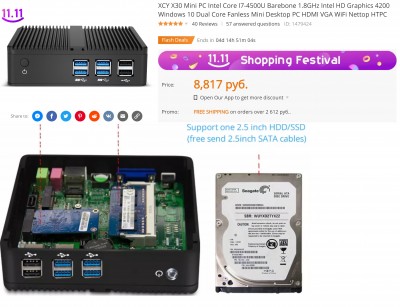

Сообщение VitoTLT » 02 ноя 2019, 22:19
Подскажите пожалуйста, изменилась ли как-либо ситуация с регистраторами на x86 ?
Сейчас появилось много доступных вариантов на мини-компьютерах. Например вот такой на Core i7-4500U за 8800руб.
Конечно это несколько дороже, чем готовое аппаратное решение от XM? Но, наверное, более гибкое решение?

Re: NVR под Windows 7
Сообщение kROOT » 03 ноя 2019, 00:33
Это мощный комп чтоли? Проц 8 из 100 по бенчмарку
Покупал себе плату на FT3 A8, 8гиг ОЗУ, 128гиг флэш, около 6тыс обошлось, думаю даже он побыстрее будет.
Эти 8800 это с диском и ОЗУ?

Сообщение VitoTLT » 03 ноя 2019, 09:46
Без диска и без ОЗУ. Но диск всё равно надо покупать даже к аппаратному регистратору.
Процессор не сильно мощный, конечно, но может быть его хватит для задач видеорегистратора?

Сообщение kROOT » 03 ноя 2019, 09:55

Ну это смотря какую задачу возлагать, я на своей плате автомаршал на 1 канал запускал для распознавания номера, вытянул, но 2 думаю уже лагать будет. Если просто запись, то потянет, но надежность РС все равно будет сильно ниже, чем аппаратный рег.
Вот такую плату купил https://ru.aliexpress.com/item/32997481049.html диск msata, память одной плашкой, плату просто прикрутил сзади монитора. Что еще нравится, так это стандартное питание 12в, можно от общей системы питания запитывать.
Но на тао эта плата стоит 3200 без всяких акций, а на али 4800 и только в один день.

Да. Прикольная штука.
Можно ведь поставить на неё линукс, и тогда будет понадёжнее, наверное. Правда есть ли софт под линукс на запись IP-камер?
Я задумался о такой штуке потому, что аппаратные решения позволяют подключение только восьми клиентов одновременно. А софтовые решения вроде бы как безлимитные... Но потянет ли процессор сотню подключений?
