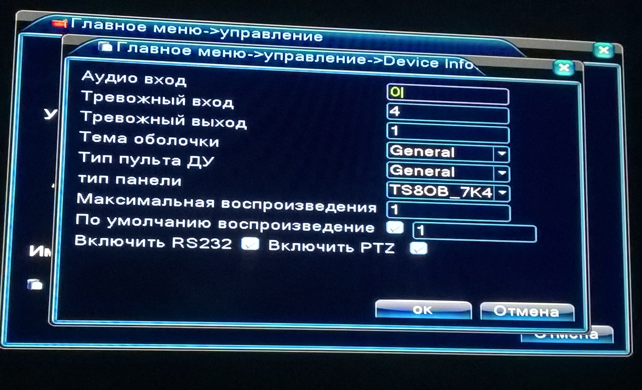

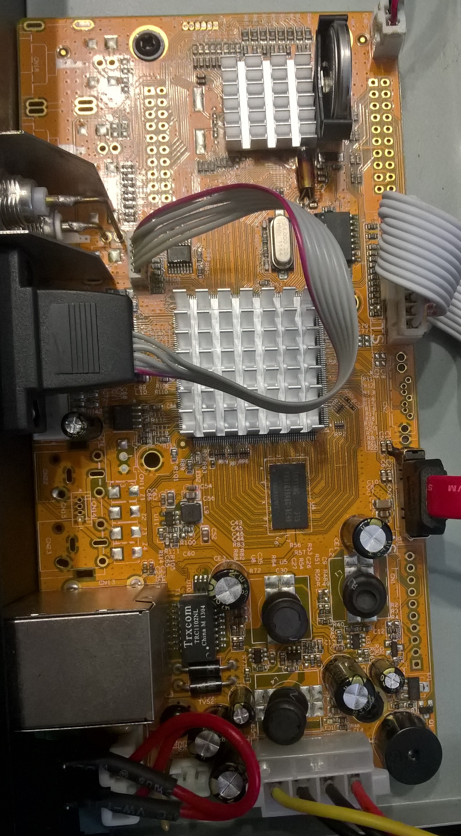

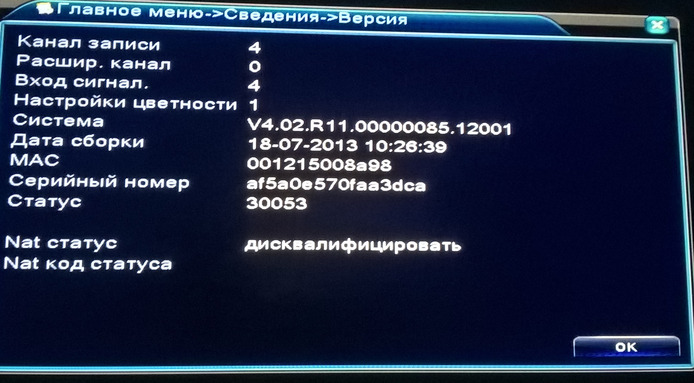

Добрый день! Приобретён российский видео регистратор конторы Booox, модель Booox-N3000-4, работает так "нормально" но появилась нужда в использование запись по движению, чтоб вмещалось больше событий. В этом регистраторе есть в меню тревога > детектор движения, но нет выбора области.
Может можно прошить сторонней прошивкой? Судя по виду меню оно такое-же как у большинства современных дешевых регистраторов.
Благодарю за внимание и ответ!
версия https://s8.hostingkartinok.com/uploads/ ... 72bba0.jpg" onclick="window.open(this.href);return false;
детектор движения https://s8.hostingkartinok.com/uploads/ ... be89b0.jpg" onclick="window.open(this.href);return false;
дивайс инфо https://s8.hostingkartinok.com/uploads/ ... 85b922.jpg" onclick="window.open(this.href);return false;
плата https://s8.hostingkartinok.com/uploads/ ... b27a3c.jpg" onclick="window.open(this.href);return false;
P.S. звонил в тех поддержку сказали не чем не помогут.

на вашу платформу есть прошивка датирована 16.11.2015г...свежее не нашел

Не помогло.fobos писал(а):https://download.xm030.cn/d/MDAwMDAxMDk=
https://s8.hostingkartinok.com/uploads/ ... 7cc072.jpg" onclick="window.open(this.href);return false;
Может это ещё поможет, нашел на задней стороне платы под наклейкой с серийником https://s8.hostingkartinok.com/uploads/ ... b0f26b.jpg" onclick="window.open(this.href);return false;

Через DeviceManage или CMS обновляйтесь

Всем большое спасибо за помощь, прошился через DeviceManage и появилась область и можно выбрать.
