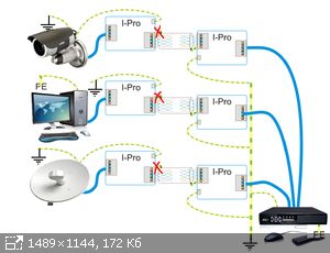

Так мне не сложно, пожалуйста:

Tюрин BB писал(а):
Нублес писал(а):Плиз объяснить на пальцах))
Спасибо! :good:
Поясните еще несколько момент:
1) Если сигнальный кабель(UTP) без экрана - схема остается такая же?
2) Уличные камеры обязательно заземлять или можно просто изолировать основание?
P.S. пожалуйста только суть, без лишнего флуда, оффтопа и лирики ;)
Сообщения: 11350
Re: Грозозащита
Сообщение GenaSPB » 21 авг 2019, 21:13
1) Да
2) Вот тут без лирики сложно, ибо мнения могут различаться и в целом будут зависить от производителя камер и то как у него сделано все внутри. Но в целом если перед камерой стоит УЗИП, то в принципе великой необходимости заземлять нет. Но это с точки зрения защиты от наведенных перенапряжений, а вот по ПУЭ, любой кусок железа должен быть заземлен. С другой стороны раз уж у камеры будет заземленный УЗИП, что мешает заземлить камеру? Хуже не будет.

Тогда такой вопросик: Если запитывать камеры от РИПа/БИРПа/ИБП по свободным парам... на Сигнальные жилы(1 2 3 6) вешаем УЗИП с заземлением(как на рисунке выше). А с питающие парами(4 5 7 8 ) что делать? Сам РИП/БИРП/ИБП подключать через УЗИП по входному питанию 220в + заземлять корпус?
