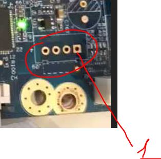

вообщем подключился через ком порт. но не уверен что эти контакты что мне нужно. результат как на фото. Может делаю чтото не так? Из 4 контактов одна земля, на остальных выводах по 3,15 вольта. Думаю первое питание, второе земля, 3-4 RX.TX

забыл вложить полное фото платы

Ну а если таки руки чешутся прям невмочь, то необходим UART переходник, убедитесь что скорость порта 115200, подключаться скорее всего к контактным площадкам, четыре на вашем фото c самого края платы, 1-rx, 2-tx, 3-gnd, 4-Vcc.

Подключаете сюда?
Возможно Вы используете не правильный переходник, нужно именно уровни UART не RS232!
Покажите фото переходника,
