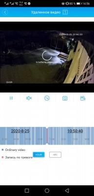

Всем привет. Достался мне тут чужой объект с 26 IP-камерами. Побывал на нем не долго, бегло осмотрел. Проблема такая - запись ведется не постоянно, прерывисто( см. скрин). Хотя должна писаться постоянно. Регистратор Longse 2х4ТБ. Модель не скажу. Камеры те же + немного Дахуа. Подключены по онфив. На днях собираюсь провести там диагностику. При визуальном осмотре - свичи стоят вместе с блоками абы как ( система без ПОЕ, вроде все на 12В блоках), без ящиков, коробок, просто закреплены на стенах или в помещений(боксы СТО). Вообще делал все видимо рукожоп конкретный. Первое что приходит в голову - камерам просто не хватает питания и судя по скрину ночью БП не вытягивает при повышении нагрузки из-за ИК, днем частично работа восстанавливается. Ребята посоветуйте кто-то думает по этому поводу, куда копать?

по итогу - не хватало пропускной способности сети и неправильного подключения свичей это основное, так же с питанием там проблема - все камеры запитаны по 1 паре - все 26 штук) пока не разбирался с этим...вроде "огрызки" в записи пропали.

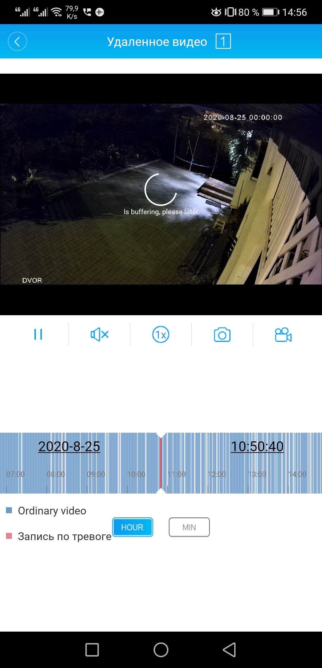

Подскажите, такая же ерунда происходит, правда оборудование всё новое, ставили в прошлом месяце, только камер всего 5, запитаны все через PoE- коммутатор ( https://www.polyvision.ru/catalog/setev ... pnd-08p-2m ) и 8 канальный регик с 2TB HDD WD Purple, на парочке камер пишется с пробелами, запись стоит постоянная, никакой детекции нет, из-за чего вообще такое бывает?
Плохо обжато? Тогда бы вообще не показывало.. Питание регика - БП штатный, но на другом объкте такого плана была проблема, замена БП регика на более мощный не решило вопрос..
