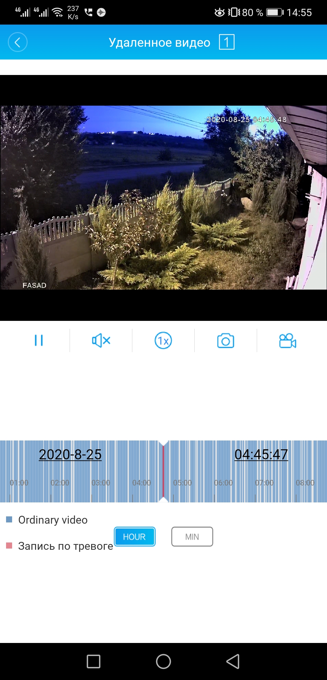

Подскажите, такая же ерунда происходит, правда оборудование всё новое, ставили в прошлом месяце, только камер всего 5, запитаны все через PoE- коммутатор ( https://www.polyvision.ru/catalog/setev ... pnd-08p-2m ) и 8 канальный регик с 2TB HDD WD Purple, на парочке камер пишется с пробелами, запись стоит постоянная, никакой детекции нет, из-за чего вообще такое бывает?
Плохо обжато? Тогда бы вообще не показывало.. Питание регика - БП штатный, но на другом объкте такого плана была проблема, замена БП регика на более мощный не решило вопрос..
Re: Запись рывками на видеорегистратор
Добавлено: 25 авг 2020, 15:44
Norco-77 писал(а):
25 авг 2020, 15:23
Вполне бывает, что при плохом обжатии часть пакетов проходит, часть не проходит и изображение скачет. Для проверки можно камеру подключить "на столе" фирменным патчкордом.

jackpot021
Мощности по РоЕ хватает?
Re: Прерывается запись
Добавлено: 25 авг 2020, 17:19
Самый простой метод диагностики - для начала включить камеры коротким кабелем и посмотреть. Если будет прерываться, то камера виновата, если нет, то кабель.
Что за камеры? Облако отключено? МАС адреса камер случайно не совпадают?

jackpot021 писал(а):
25 авг 2020, 17:05
Конечно, коммутатор 8 портовый ,) и по мощности в Вт камеры проходят..
Может и обжато плоховато - не знаю даже
Добавлено: 25 авг 2020, 17:24
25 авг 2020, 17:19
Да это понятно, что на коротком проводе можно оттестить)
Камеры - https://www.polyvision.ru/catalog/video ... .6.3-b-i-w
Облако зачем отключать? А Как клиент смотреть будет? :shock:
МАС адреса камер случайно не совпадают? Вряд ли..
Добавлено: 25 авг 2020, 17:43
jackpot021
Так померьте напряжение и ток на проблемных камерах (у самих камер, на окончании кабеля).
