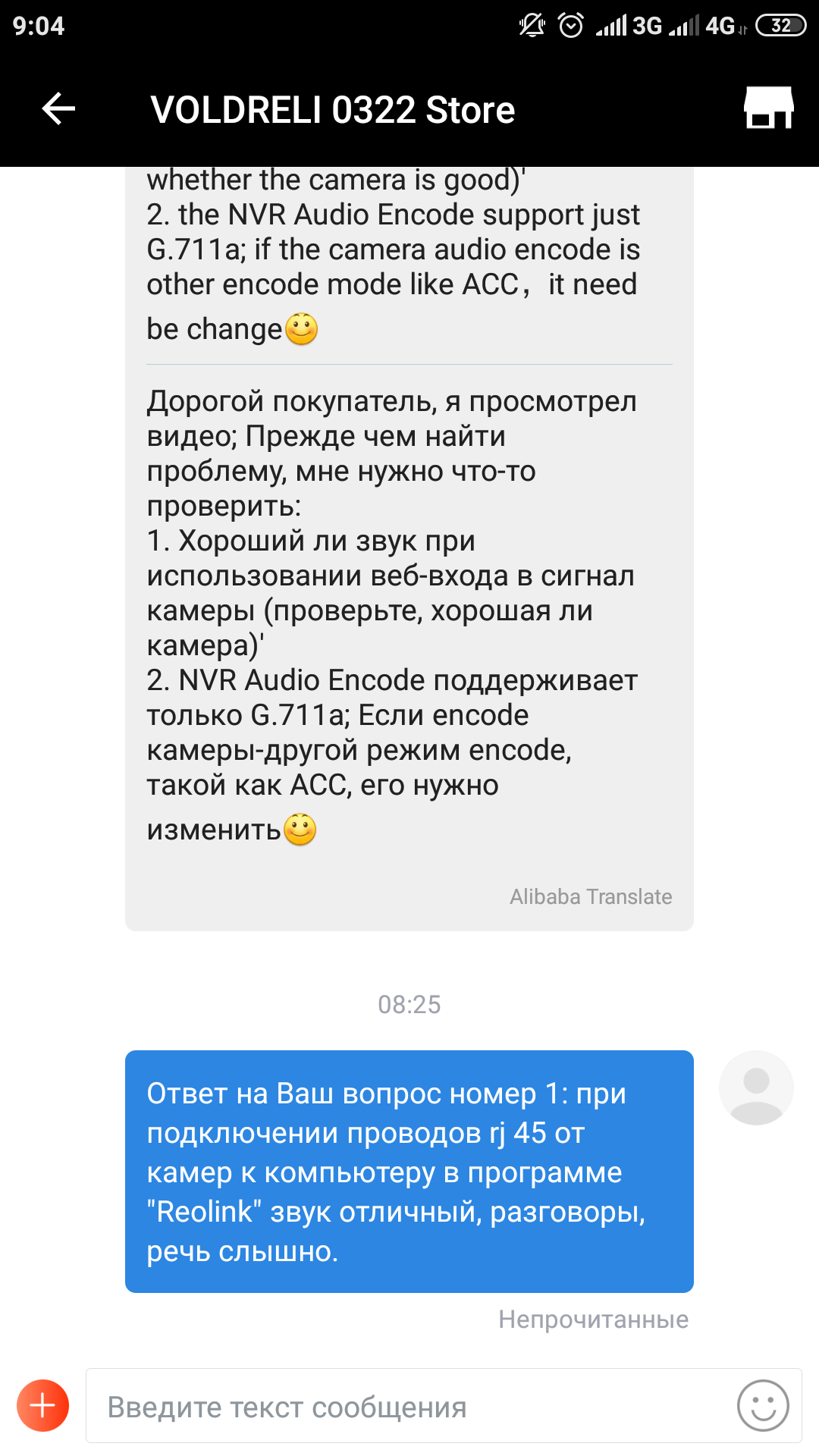

Уважаемые коллеги!
На Али-экспресс приобрёл две видеокамеры Reolink rlc-410 и регистратор. Регистратор не считывает звук с камер! При подключении напрямую к ПК звук идеальный! Производитель регистратора сообщил, что нужен аудиокодек G.711A на камерах. А подобного в настройках камер нет! В описании камер и оргинального к ним регистратора наименование кодека отсутствует! Как быть, уважаемые!?

А в настройках видеокамер есть вообще выбор кодека аудио? Камеры и регистратор куплены у одного продавца?

Чрез RTSP ссылку и сохранить медиапоток и выложить для понимания!

В настройках камеры включить надо. у меня такие же камеры висят все работает

А галочку в регистраторе поставили? На подключение звука
Через RTSP ссылку, посмотрите в VLC звук есть ?
Какой регистратор и по какому порту он подключил камеру ?
