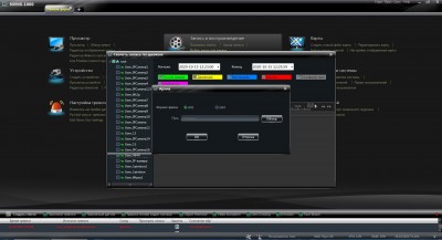

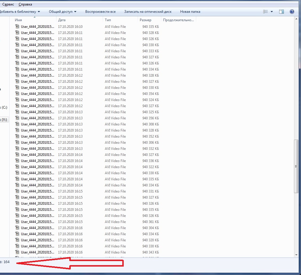

Добрый день, как написал в заголовке NVMS-1000 при сохранении на винт куска видео продолжительностью 3 минуты записал на винт 60 роликов каждый по 1гб(округленно) и все по 4сек и там ничего нет. В итоге винт забил хламом общим размером 60Гб. В чем может быть проблема? Ситуация такая- камеры установило тсж, я жилец этого дома, смотрю момент дтп с компа, и пытаюсь сохранить ролик

NVMS-1000 это программное обеспечение, а что за видеорегистратор и какие там настройки не ясно.

Может быть перед сохранением/экспортом видео на внешний носитель нужно в настройках выбрать кодек, в котором будет осуществляться экспорт? Или выбрать в настройках экспорт видео в родном формате видеоархива, но тогда для его просмотра нужен будет отдельный видеоплеер.
при сохранении предлагается только AVI и какой-то DAT. Вышеуказанная проблема при сохранении в AVI . Если ставить галочку на DAT сразу в сплывающем окне вылазит ошибка. Всё облазил, других настроек не нашел.

Сообщение An188 » 17 окт 2020, 12:28
поставил диапазон пошире. 1 час. за 30 минут на диск записало 160гигов хлама. и это готовность только 8%
Это уже при экспорте. А ДО экспорта нужно искать возможность где-то в этой программе в настройках выбрать кодек для сохранения.
К самому регистратору доступа физически не дают?
