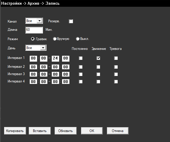

Всем привет. Регистратор n6132r-ul после нескольких лет работы начал писать всё подряд, хотя стоит галка писать движение. Сделал сброс, подобавлял камеры и один фиг пишет всё. Что еще можно попробовать?
Сообщения: 1219
Re: NVR пишет всё подряд а не движение
Сообщение awadima » 13 май 2022, 20:48
а всё подряд это как ? что в статусе записи ? движение или перманент ?
может там и есть движения, onvif протоколы могут быть разные у камер и регистратора
странно у меня эти настройки находятся в разделе настройки-запись, а не настройки-архив

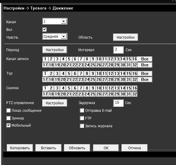

Всё подряд это постоянно, даже если ночью никого нет то идет запись. Статус где можно посмотреть? Есть еще Настройки-Тревога-Запись, там средняя чувствительность включена.
в просмотре архива посмотреть какой статус у записи
Сообщение AlienP666 » 16 май 2022, 14:51
maxpayn_sp писал(а): ↑
16 май 2022, 14:01
Очень любопытно, но все же спрошу - Зачем у вас в настройках на 1 канале записи стоят для всех остальных каналов? :shock:
Сообщения: 1219
Сообщение awadima » 16 май 2022, 17:58
AlienP666 писал(а): ↑
16 май 2022, 14:51
точно :) про срабатывание 1 канала - пишут все 16
maxpayn_sp
Сообщения: 9
Зарегистрирован: 13 май 2022, 10:16
Сообщение maxpayn_sp » 17 май 2022, 13:03
Спасибо огромное, в этом косяк и был

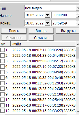

Как то я рано обрадовался, теперь пишет мелкими кусками
Сообщения: 1219
Сообщение awadima » 18 май 2022, 10:33
18 май 2022, 08:51
значит детекция движений срабатывает
комары мухи паутина
Сообщение maxpayn_sp » 18 май 2022, 12:26
awadima писал(а): ↑
18 май 2022, 10:33
18 май 2022, 08:51
комары мухи паутина
на видео нет никаких пылинок и т.п., камера в комнате стоит и вообще нет движения
