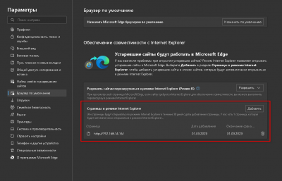

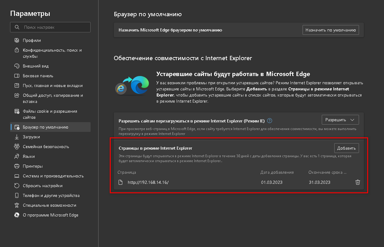

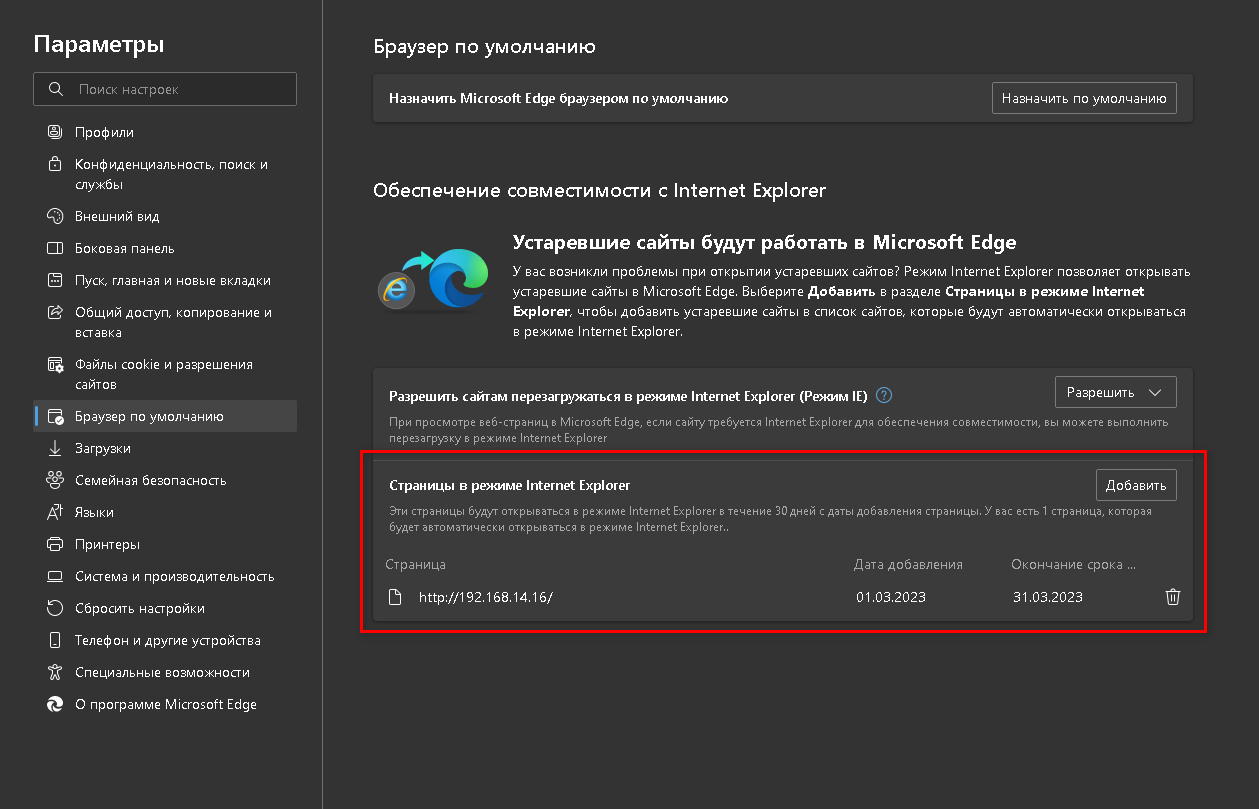

Пришлось скачать "Enterprise Mode Site List Manager".
Добавить туда мой "сайт" и заработало. =)
