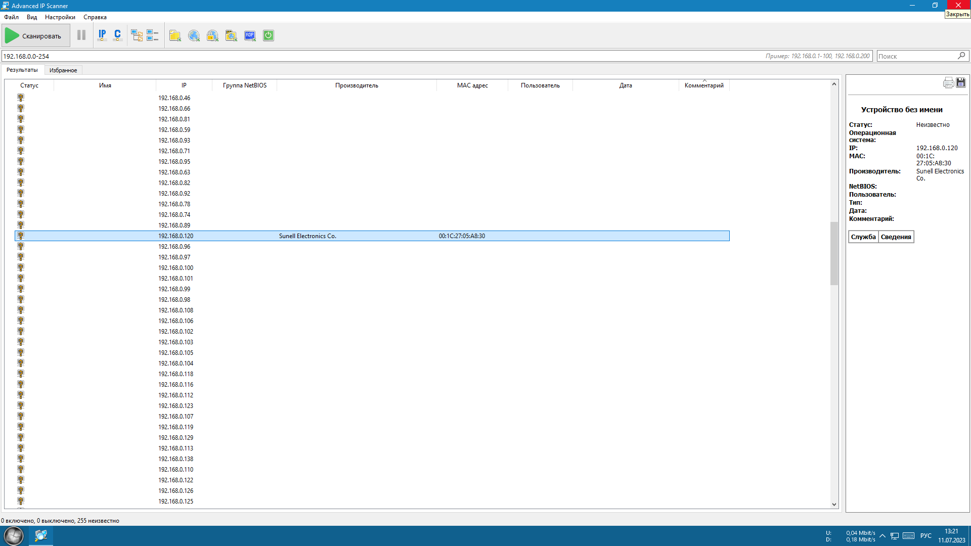

Приветствую всех. Камера Sunell SN-IPS54 стала плохо показывать. Написал в тех.поддержку о проблеме и они выслали последнею прошивку и рекомендовали обновиться. После обновления камера в сети определялась со старым ip адресом, но доступа к меню камеры не стало. Снял камеру и сделал сброс к заводским настройкам кнопкой на плате.После этого у камеры появился родной адрес но камера определяется как неизвестная(что значит сеё обозначение).Пользуюсь для сканирования сети Advanced_IP_Scanner_2.5.4594.1 .
Как восстановить доступ или камеру на выброс?

Такое впечатление, что прошивка прошла неудачно :(
Если есть возможность, пытаться снова её перепрошить. Может, тут посоветуют, как это сделать не через сетевой порт, а изнутри...
