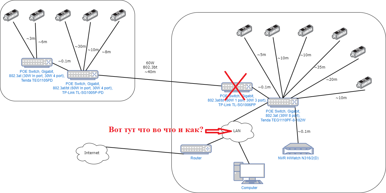

Схема сети:
Оставлял 4 ближайших камеры, отключал свитч к левой половине, свитчи менял, MTU понизил до 1280. Это всё не помогало.

Свитч менял (вообще на другой бренд) - не помогло. Правда вот не подумал о питании, питается свитч от 48V ИБП (реально там чуть более 50V). ИБП сильно шумит по питанию?
Этот тот самый случай когда надо заморачиваться с протяжкой S/FTP кабелей?
Или через POE какие-то помехи приходят?
Попробовать заземлить корпуса свитчей?
Расстояния же вообще смехотворные - от регистратора до свитча - 10 см. 1-2 камеры работают без проблем, 4 камеры - уже артефакты. Причём 4 камеры даже ближайшие, с расстояниями по 5-10 метров. И - артефакты начались...
Причём по всем камерам! Ладно бы какая-то одна линия страдала бы от наводок. Но проблема возникает сразу по всем!
Деревянный дом на даче, кабель идёт вдали от электропроводки (хотя в паре мест пересекается). Вокруг по идее никаких источников помех нет.
В городской квартире при большем объёме кабеля - таких проблем нет, и пинг гораздо стабильнее.
Поискал какие-то тестеры качества ethernet, но что-то не нашёл. Только детекторы обрыва и прочих явных неисправностей, плюс компактные тестеры прикладного уровня - DHCP/Ping и т.п.
А как оценить уровни искажений сигналов в сети?

Ну и уточните, что тут что?
Второй свитч отключал, ставил его вместо основного. Это всё никакого эффекта не дало.
LAN - ну там на самом деле вся LAN (компы, точка доступа) от роутера расходится, от свитча с камерами - напрямую кабель в роутер (причём регистратор в порту Uplink у свитча, а роутер в обычном порту).
Свитч от роутера я тоже отключал совсем (думал может там какой-то шторм валится или мультикасты, регистратор и свитч были полностью отключены от внешнего мира) - никакого эффекта.

Причём ну допустим я где-то повредил кабель или плохо обжал, была бы проблема на одной камере, но не всех же!
То, что у контакта 3 зуба, не говорит о качестве разъема ничего. Если это ноунейм дешман по несколько рублей за штуку, то могут быть какие угодно сюрпризы. Ну и обжимку желательно качественную использовать.
Если проблемы в соединения между коммутаторами, то может и на всех камерах отразится. И что за кабель то использовали - не омедненку случаем?

С сеткой не всё понятно, есть ли честный гигабит между коммутаторами?!
Есть (и светодиоды соответствующие горят на портах между свитчами и с регистратором, и ещё я подключал ноут к самому дальнему свитчу и iPerf3 чуть менее гигабита прокачивал).
Кабель использовался такой везде - SkyNet Premium UTP outdoor 4x2x0,51, медный, FLUKE TEST, кат.5e, однож., 100 м, box, черный CSP-UTP-4-CU-OUT/100
