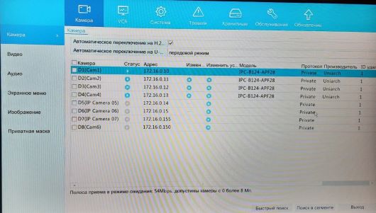

Проделал это, в итоге 2 камеры, подключенные к свичу, на рег-ре не появились. В смысле, EZTools не видит их, если ПК подключать к порту на рег-ре. На порту Роутера2 EZTools эти 2 видит, но на рег-ре видит только 4 непосредственно подключенные к нему.
Ещё пропала возможность подключаться к Роутеру2 через WiFi по http://tplinkwifi.net/ и 192.16.0.1.
Вот эти скрины, возможно, что-то подскажут:
Что делать? :dash:

Так у вас же регистратор с Пое-портами, у него своя адресация вида 172......... Камеры, находящиеся в другой подсети вы просто так не добавите, на некоторых регах можно, активируя чекбокс что-то типа виртуальной какой хрени, но не подскажу, да и боюсь что тут такое не выйдет

Ещё заметил вот что.
Поскольку я сначала всё сделал неправильно, т.е. наоборот - сначала переключил патчкорд с WAN на LAN, а затем только отключил DHCP на Роутере2, то увидел, что на рег-ре после быстрого поиска добавились новые IP-адреса: 192.168.88.... Это ж Микротиковские адреса, верно? Во всяком случае на Микротик по умолчанию вход по 192.168.88.1.
Удивительно, что действительно на 4х камерах изменились с 172.16.0... на 192.168.88... Я отключал на камерах DHCP точно.
И я уже пару раз сталкивался с таким явлением на Uniview и Uniarch, когда после отключения э/питания на объекте слетали IP-адреса на камерах с отключенным DHCP.
И здесь на форуме в процессе гугления по теме "проброс портов" встретил одно сообщение, где человек описывал подобное.
Это к теме напрямую не относится, но интересно, почему приходится потом из-за подобного глюка снова перепрописывать камеры в рег-ре?
Правда, в Uniview есть возможность вызрузить настройки в файл, что я и сделал, но восстанавливать ещё не пробовал.
