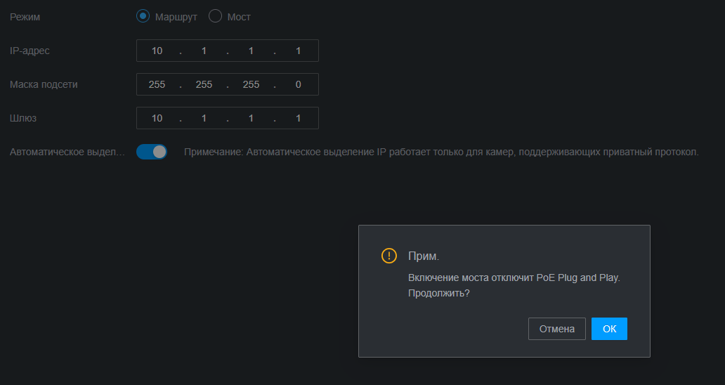

Добрый день! Прикупил сабж. К нему есть 5 камер Dahua DH-IPC-HFW1230SP-0280B, и 4 китайчатины, которую пока не заменил, но в ближайшее время собираюсь.
По регистратору такие вопросы:

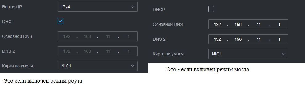

1. Если переключаю встроенный пое-коммутатор в режим моста (роутинг там совсем не нужен, мне нужны камеры в единой сети), то регистратор ругается, что будет отключена функция poe plung and play. Что это за функция такая? И, если включить мост, то почему-то невозможно в настройках сети проставить получение DNS по DHCP - нажатие на чекбокс ничего не дает. Не то чтобы мне это было критично, ну пропишу руками, но я не понимаю логику.

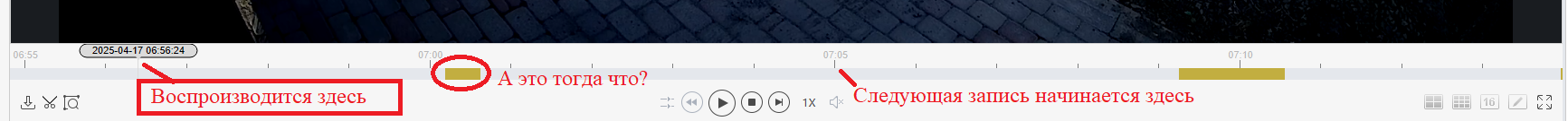

3. Как правильно заставить регистратор писать по движению? В расписании я нарисовал запись по движению, выставил предзапись 10 секунд, но, во-первых, запись может начаться, когда автомобиль доехал уже до середины кадра, то есть никакой предзаписи, похоже нет, во-вторых, не нашел пост-записи, в третьих, в приложении для десктопа smart pss lite на временной шкале есть оранжевые куски, соответствующие цвету в расписании, однако, если туда нажать, начинается воспроизведение с пустой, серой шкалы, оранжевая часть не играется вовсе, дальше проигрывается опять с серой шкалы между двумя оранжевыми кусками.
4. Кто вообще принимает решение о том, что в кадре есть движение - камера, или регистратор? Как корректно это все настроить?
Re: Видеорегистратор Dahua DHI-NVR4216-16P-4KS3
Сообщение 2Dem » 17 апр 2025, 10:55
Рег перестанет автоматически конфигурировать камеры под себя. Их придется ручками настраивать. Правильно ли пишет регистратор проверяется монитором, подключенным к нему. Есть ли движение решает камера, а писать видео в этот момент или нет - регистратор. В принципе Дахуи легки в освоении, все понятно расписано по ним. И мне, честно, не понятны ваши телодвижения, какой в них смысл.

И да, у меня что-то телефон не грузит ваши картинки, у вас запись на постоянку то отключена? А то рег будет помечать моменты с движением, но показывать будет все.

2Dem писал(а):
17 апр 2025, 17:48
В расписании убрал все на постоянку (зеленые полосы) и включил по движению (желтые).
