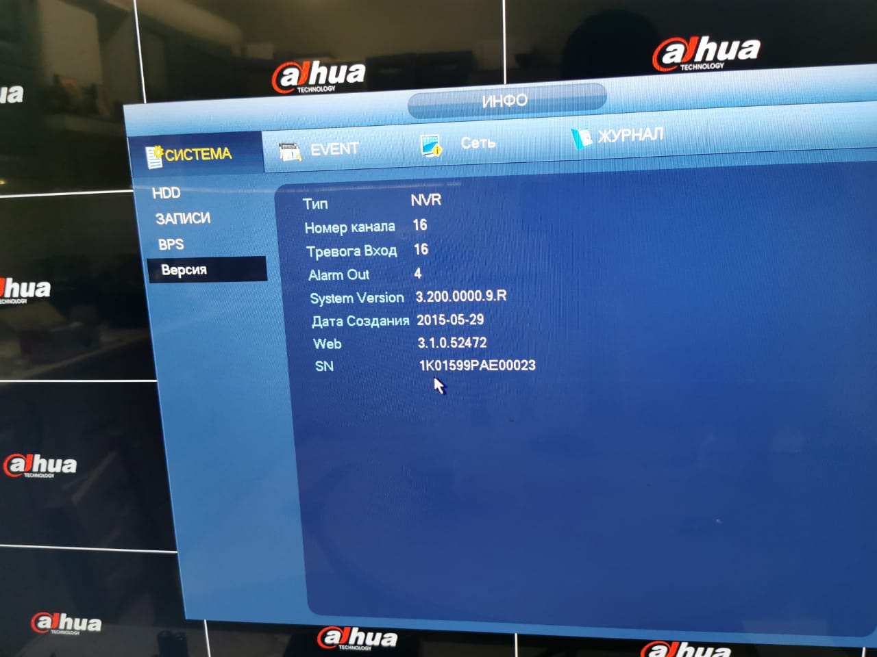

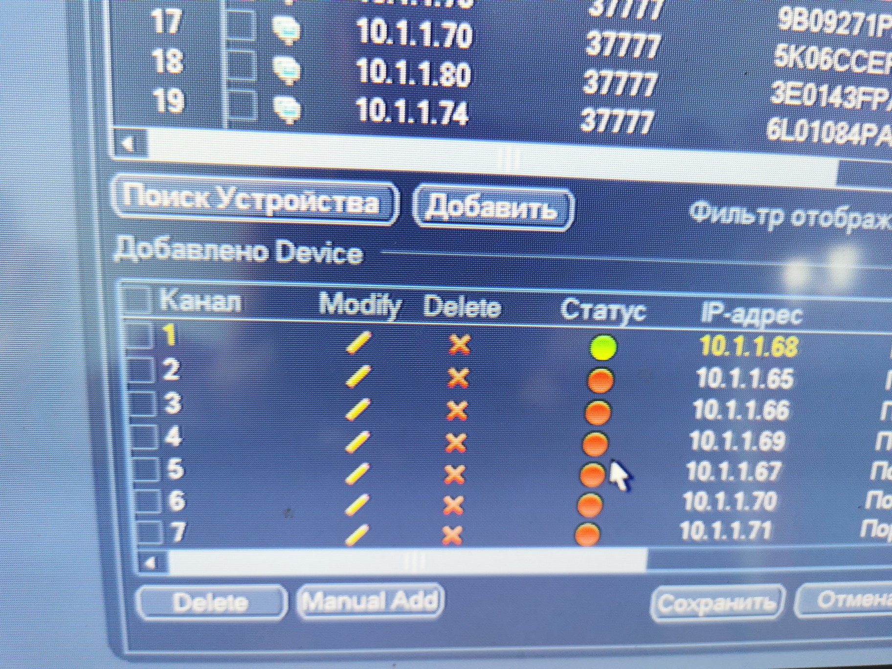

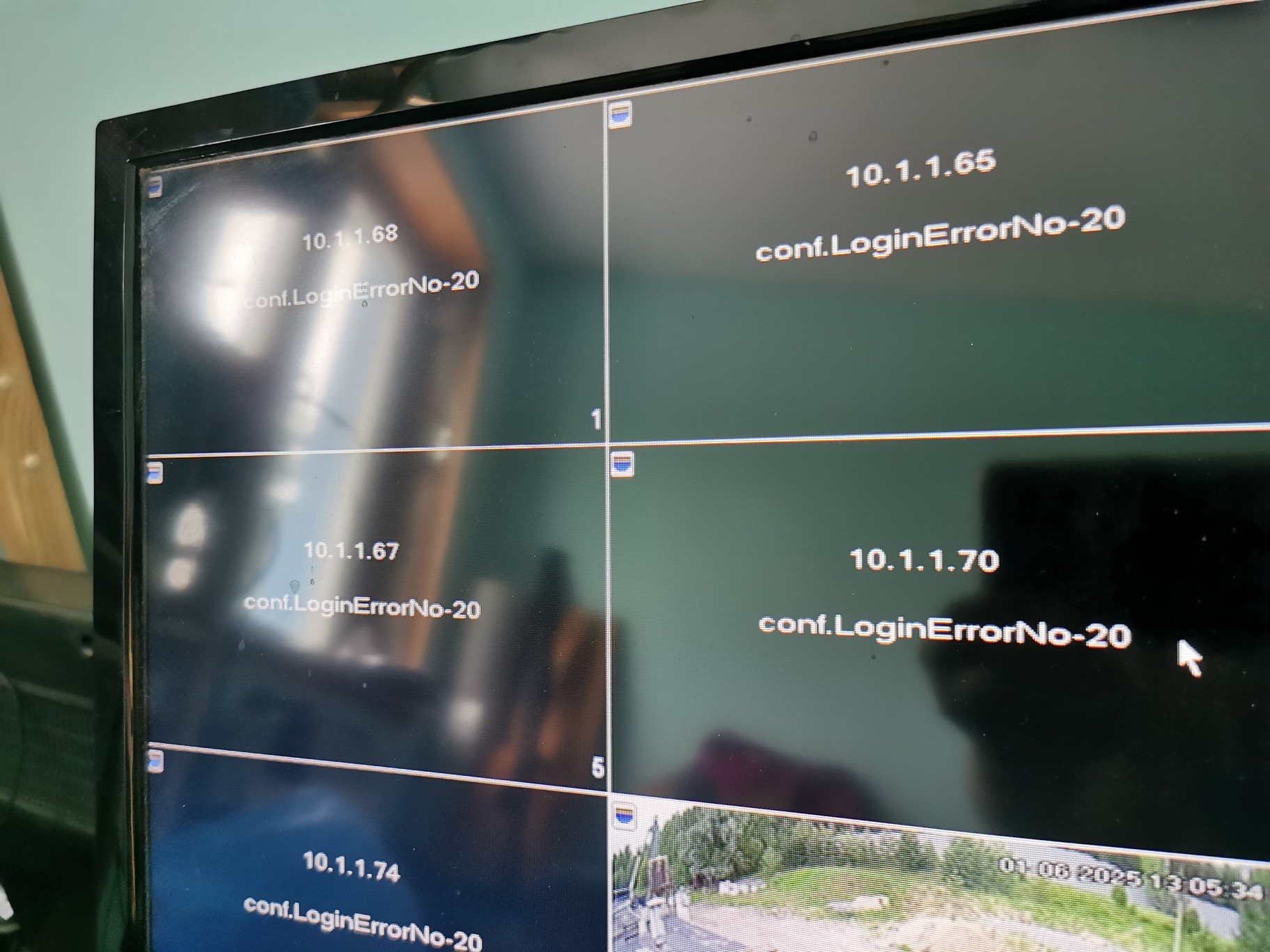

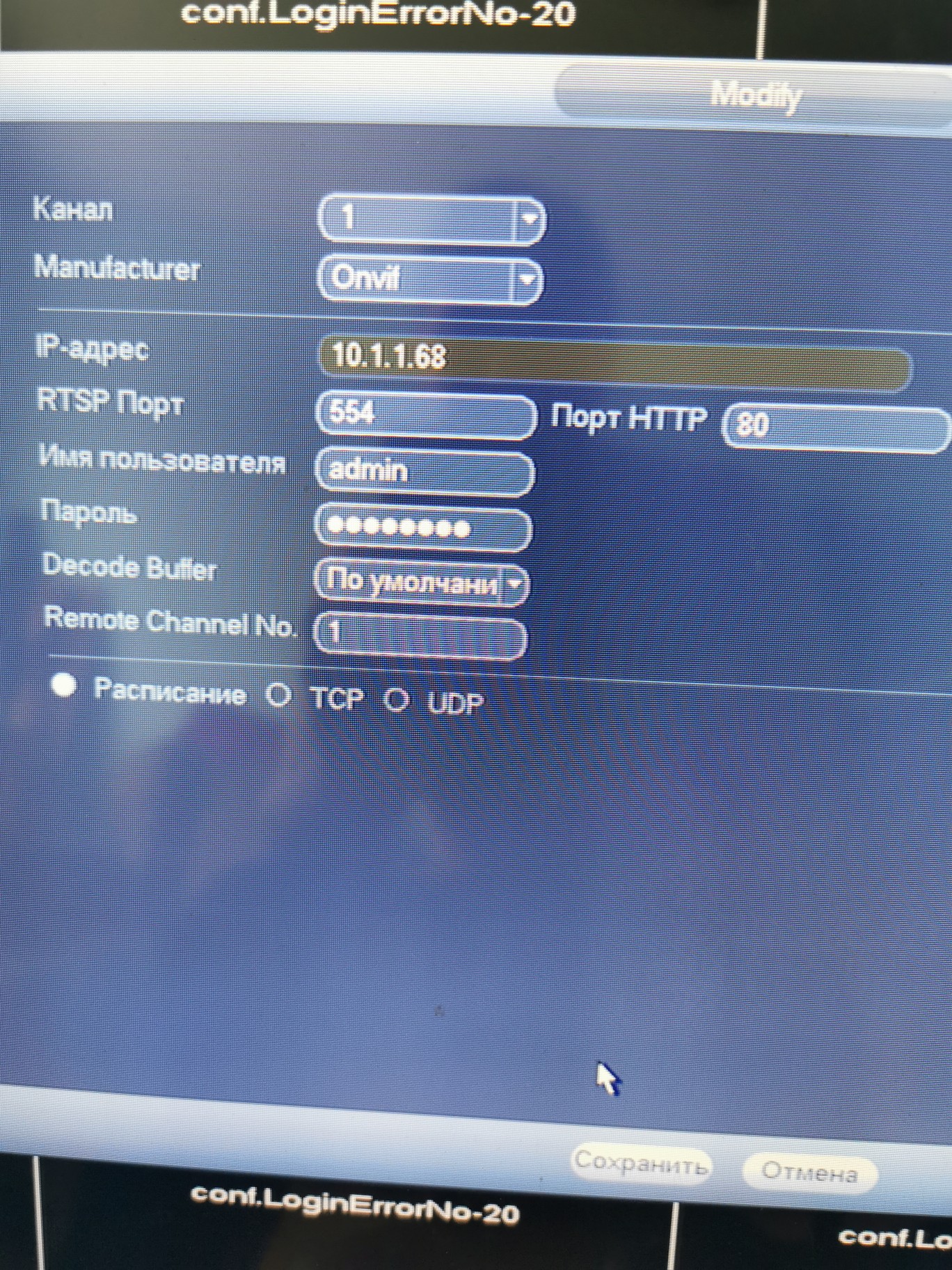

Доброе время суток! Имеется старый IP POE регистратор Dahua DHI-NVR4416-16P с прошивкой 3.200.0000.9.R (которая является последней для этого рега). Так вот: подключены камеры IP Dahua вариофокальные 2,8-12 2Мпикс (модель не помню), PTZ вариофокальные dahua DH-SD22204T-GN, обычные Dahua DH-IPC-hdbw2230EP-S-0280B. Регистратор поддерживает только формат сжатия H264. Камеры все 2Мпикс, тоже этот формат поддерживают. Но изображение на мониторе появляется только когда камеры настроены по Onvif (кроме камер PTZ, они работают через Private нативный протокол).
Так вот в чем прикол: через какое-то время (непредсказуемо, но стабильно раз в сутки как минимум) регистратор сбрасывает камеры с Onvif в Private, хотя все остальные параметры, выбранные для данной камеры остаются заданными пользователем как например IP адрес, протокол TCP или UDP. Соответственно при сбросе изображение пропадает. Приходится "ручками" опять ставить в Onvif.
Знающие люди подскажите, как можно зафиксировать установку Onvif в регистраторе? Или регистратор в утиль только?

Добавлю еще фото

Той же самой прошивкой заново перепрошить регистратор.

Добрый день! Я написал в техподдержку Дахуа в Москве, они мне скинули новую прошивку 3.203... и о чудо, все заработало как надо и даже лучше! Благодарю, что натолкнули на идею прошить регистратор!

Я думаю, что если бы прошили старой прошивкой, результат был бы таким же.
Давно такая беда - прошивки осыпаются, в процессе перепрошивки всё восстанавливается. Многие ремонтники диагностику сразу начинают с перепрошивки.
