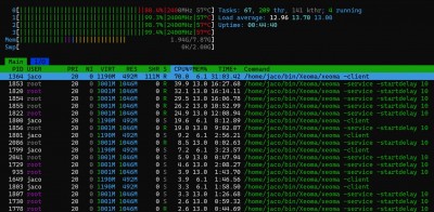

Сейчас использую Xeoma клиент/сервер на шесть камер. Тянет это всё четырёхъядерный Ryzen 3 Pro 3200GE. То есть никакой оптимизации от GPU. Однако при такой конфигурации и работе 24/7 расход электроэнергии начинает напрягать. Хочу перевести это дело на ARM.
Взял для пробы у коллеги Raspberry Pi 5. Четыре ядра 2,4ггц откровенно захлёбываются от нагрузки и не тянут.

Orange Pi 5
SoC: Rockchip RK3588S — 8 ядер (4× Cortex-A76 @ ≈2.4 GHz + 4× Cortex-A55)
Raspberry Pi 5
SoC: Broadcom BCM2712 — 4× Cortex-A76 @ 2.4 GHz
Производительность CPU
- HPL (плавающая точка): Orange Pi 5 показывает выше ~50 GFLOPS, тогда как Raspberry Pi 5 ~30 GFLOPS — существенный разрыв в вычислениях с плавающей запятой.
- Компиляция ядра Linux:
Raspberry Pi 5 — около 2000 с
Orange Pi 5 — <1500 с
→ Orange Pi 5 завершает задачу быстрее, благодаря большему числу ядер.
- Кодирование MP3:
Raspberry Pi 5 чуть быстрее (≈<12 с)
Orange Pi 5 — >12 с
→ В однопоточных задачах Pi 5 может быть быстрее.
- В многопоточных и тяжёлых нагрузках (компиляция, интенсивные вычисления) Orange Pi 5 обычно быстрее благодаря восьми-ядерной конфигурации.
- В некоторых однопоточных задачах (видео кодирование, MP3), Raspberry Pi 5 может быть сравним или чуть быстрее.
