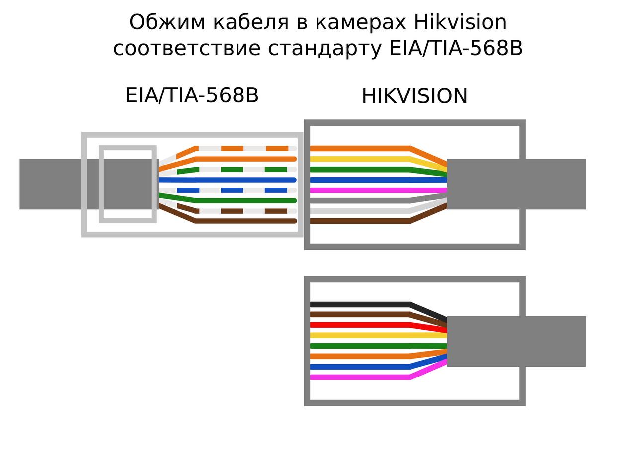

Досталась эта камера с оторванным наконечником lan тоесть торчит 8 разноцветных проводов , провод под питание есть. Подал питание в камере подсветка заработала значит живая. Подскажите в какая должна быть распиновка проводов , хочу прикрутить витую пару и воткнуть сразу в роутер

шнуры обычно стандартные
красный: разъем + 12В (ip-камера)
черный: разъем - 12В (ip-камера)
бело/синий: TX +
синий: TX -
бело/зеленый: RX +
зеленый: RX -
фиолетовый: светодиодный индикатор
серый: POE 4 и 5 контакты
желтый: POE 7 и 8 контакты

nikola13
Всем спасибо!!!
