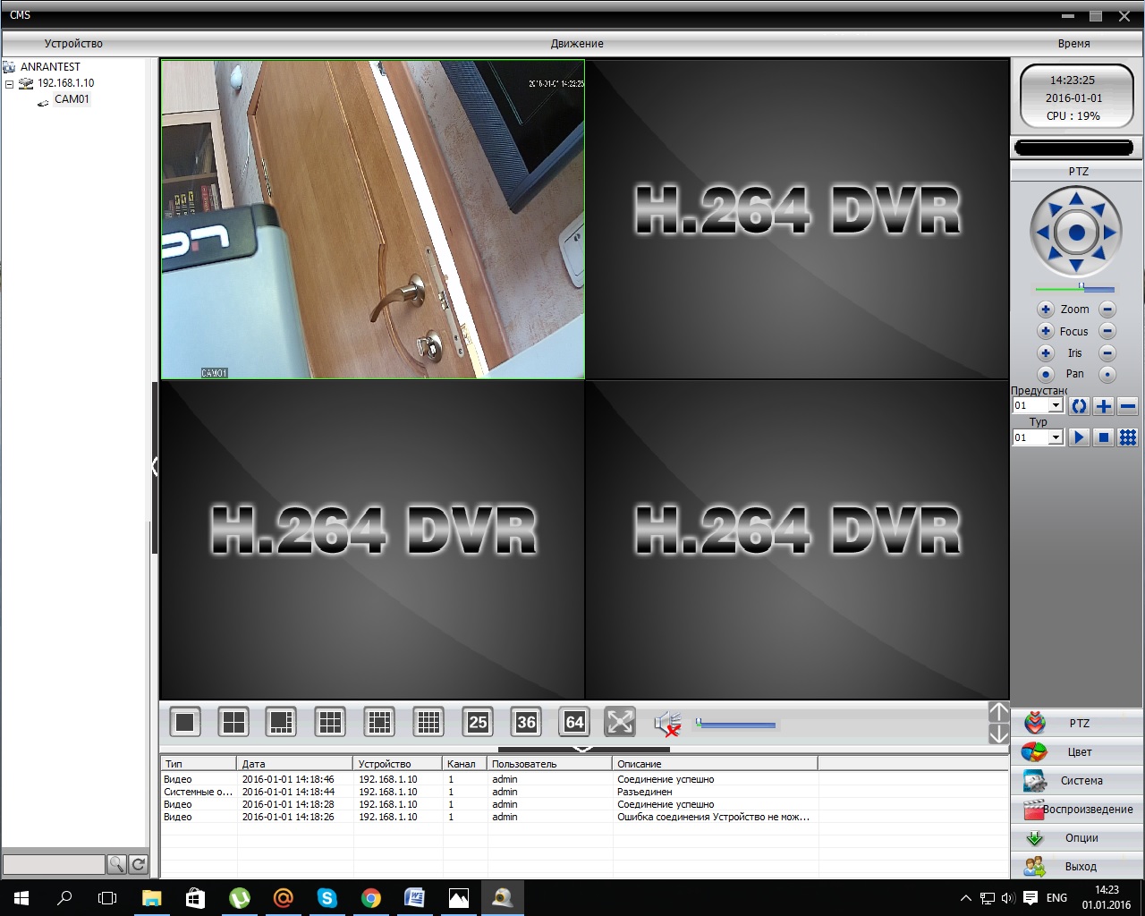

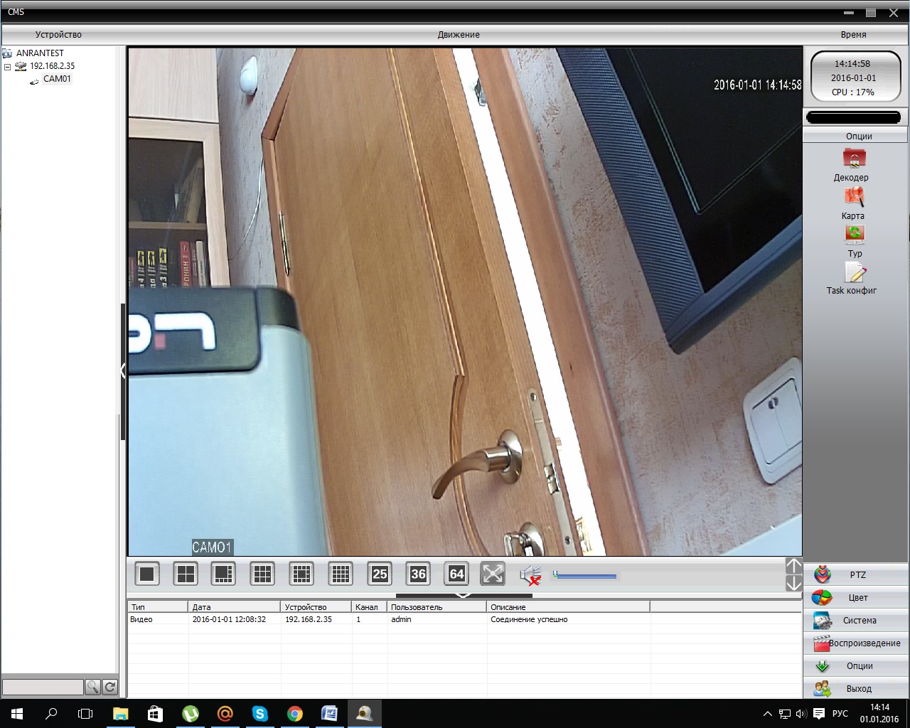

С ней шел диск с программами. Установил CMS, изменил IPадрес камеры в этой программе, записал IP адрес роутера 4G. Изображение появилось. Настроил WIFI, отсоединил витой кабель от камеры - показывает. Но после закрытия-открытия программы CMS изображения не было.
После переустановки и настройки появилось. После закрытия открытия пропадало. Сегодня почему то работает пока нормально. Но IPадрес слева вверху другой, хотя я его менял.
Почему адрес другой? Что я неправильно делаю?

Так 2 сетевых интерфейса на устройстве и какой-то маршрут по умолчанию и как правило это проводной маршрут.
Настрой, перезагрузи и отключи интерфейс проводной.
После перезагрузки должен стартануть только беЗпроводной.
У ХМ это так.
Правда есть и нюанс, что на их регистраторах можно было подождать 10 минут и потом коннект появлялся в твоём описываемом случае. В регистратор при этом был воткнут ваф-фай свисток. Вообщем те же яйца, вид сбоку!
