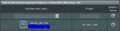

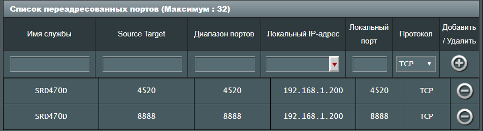

Локальная сеть - DHCP-сервер: Переадресация портов на роутере: В локалке через SmartViewer:

Через порт 4520 все ОК:
Страница устройства:
Стоит TCP:
Стоит TCP:

И есть еще UDP:

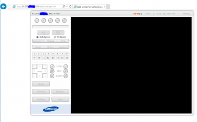

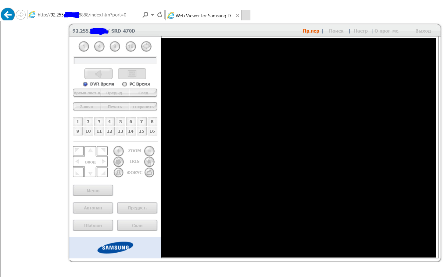

В локалке 192.168.1.200:8888/ через Explorer 11 все ок:
Через выделенный IP нет изображения:

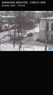

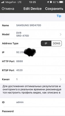

На телефоне стоит приложение iPolis mobile 2.8.4
Оператор мегафон
Настройки: Все работает: Как можно подключится по http://92.255.XXX.XX:8888 С другого ПК?

Ну а через Explorer по http://92.255.XXX.XX:8888 С другого ПК нет изображения?

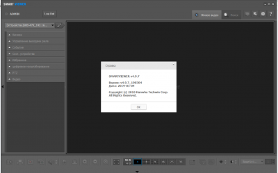

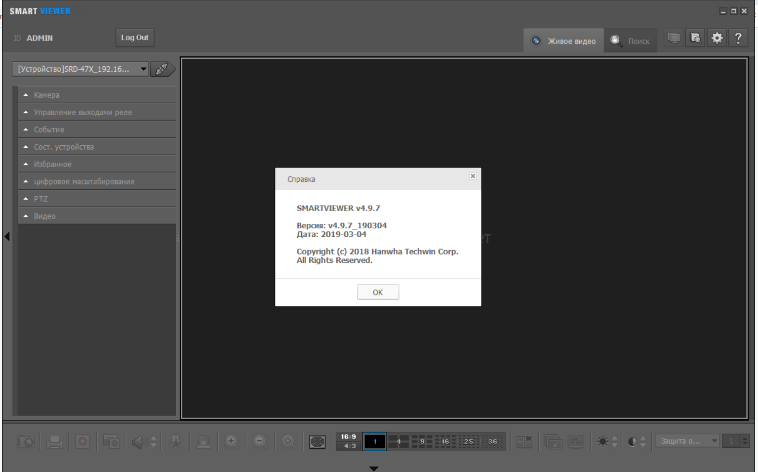

В локалке через SmartViewer все ОК:
Re: SRD-470D Samsung проблема с внешним соединением...
На другом ПК - внешка, настройки SmartViewer на порту 4520, пробовал поменять на 8888, тоже ошибка:
На другом ПК - внешка, через Explorer изображения нет:
