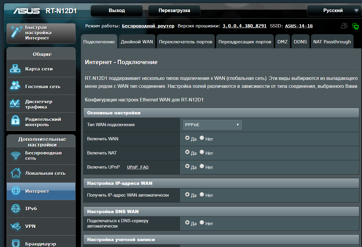

покажи вкладку wan и ppoe роутера. С первым разрядом IPшника.
Оно?

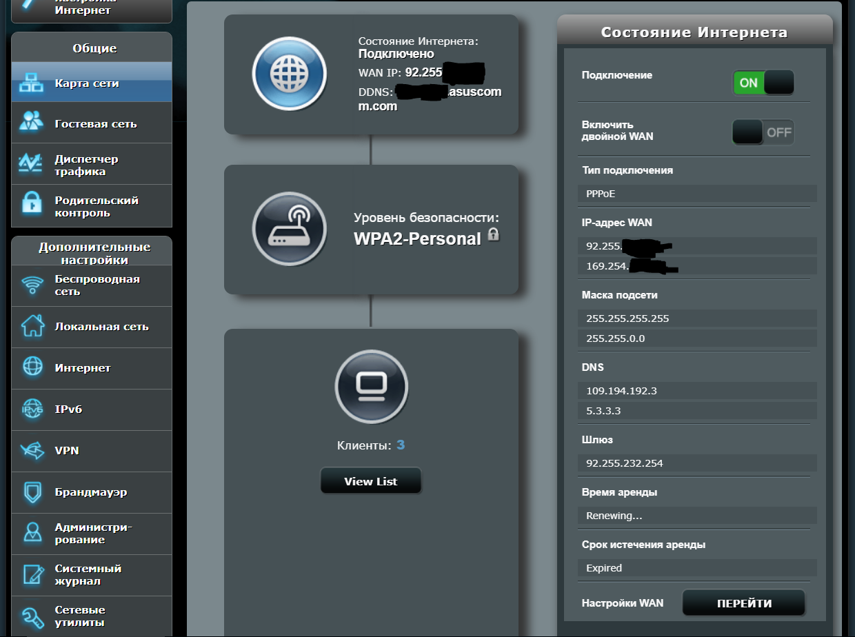

Может вот это?

О! Так уже интересней. Адрес 169 идёт в никуда. Откуда он? И вот на него по всей видимости и идёт проброс.

Откуда он не знаю...
Странно, но похоже это мой Synology...

Он что в wan подклюючен? Сомневаюсь. Это скорее от провайдера один просто по подключению, второй по ppoe. Но это как-то криво. Разберись с провайдером, а затем асусу надо явно указать на какой интерфейс делается пооброс. Как не помню, нет под рукой асуса да ещё и с ppoe

Сейчас проверил IP 169.254.XX.XXX в локалке открывает Synology, из вне не заходит...

Разговаривал с оператором, говорит, что второй адрес IP-адрес WAN 169.254.ХХ.ХХХ к ним отношения не имеет...

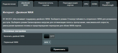

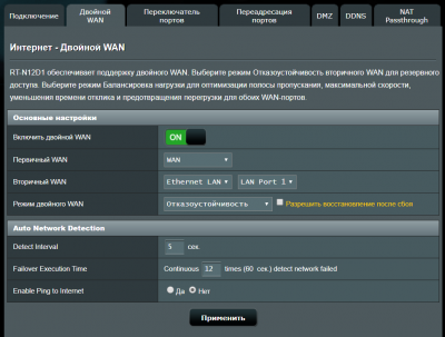

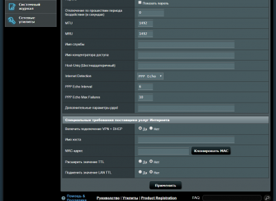

Нашел вот еще, что в настройках:
и

Наведите порядок в своей сети, кунапе, и wan.
Второго wan быть не должно, если нет резервного канала.

Порты Вам надо переадресовывать через NAT, если он активирован. В соседней ветке я об этом писал, и посмотреть, есть ли функция DMZ (демилитаризованная зона), на некоторых роутерах она позволяет пробрасывать порты извне в локалку только указав внутренний IP регистратора.

Сообщение GenaSPB » 04 мар 2020, 23:24
А как вы себе представляете роутер с несколькими железками без nat? В DMZ рег можно пихнуть не более чем на минуту, две, только что-бы проверить возможность доступа из вне. Иначе накернут этот рег на раз.
