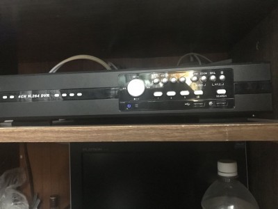

Проблема с доступов в Web-интерфейс регистратора. К сожалению пока не могу посмотреть точную модель. Выглядит он так:

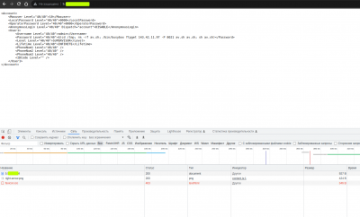

Проблема заключается в следующем. Вместо страницы авторизации открылась страница с таким содержанием:

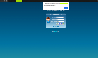

После этого перезагрузили регистратор и страница открылась нормально, только не получалось пройти аутентификацию, доступы использовали верные:

Судя по странным командам и американскому IP-шнику на скриншоте - вас ломанули.
