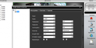

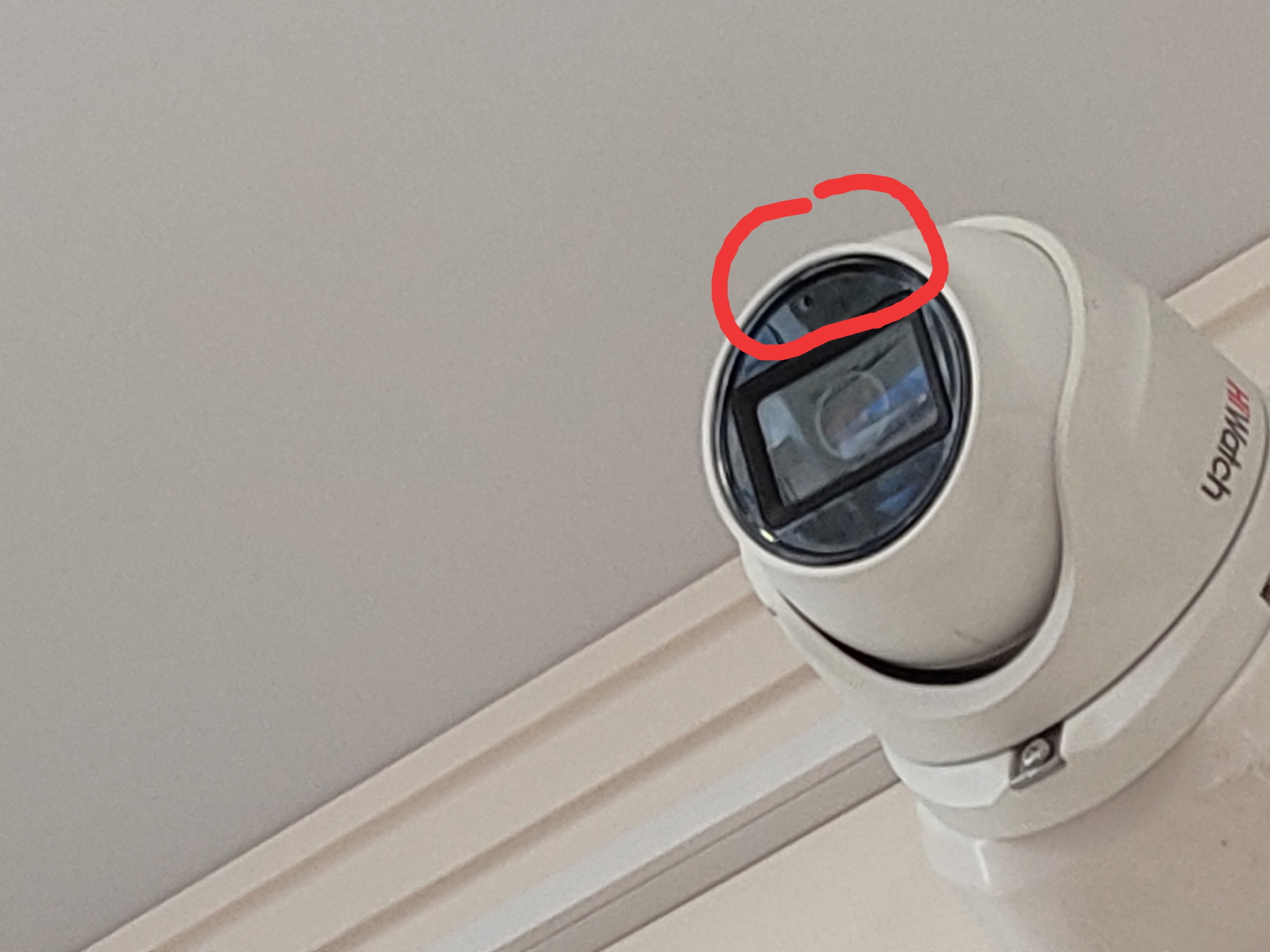

подскажите пожалуйста как заставить регистратор esvi edv-6108hn-2 писать звук с аналоговой камеры HIWATCH( к сожалению модель не знаю). в ней есть отверстие, полагаю это микрофон
. в настройках регистратора галки поставил
, но звука нет
777SkiF777
Сообщения: 810
Re: Проблемы по камерам
Сообщение 777SkiF777 » 03 мар 2025, 12:31
dr.zorg82 писал(а): ↑
03 мар 2025, 12:23
Я аналогового оборудования лет 12 не видел, но, на сколько помню, там у камеры отдельный хвост должен быть для аудио и вешался он на регистратор отдельной линией. Могу ошибаться.
dr.zorg82
Сообщения: 52
Зарегистрирован: 12 янв 2016, 21:23
Сообщение dr.zorg82 » 03 мар 2025, 12:34
777SkiF777 писал(а): ↑
03 мар 2025, 12:31
спасибо. сниму камеру-гляну
