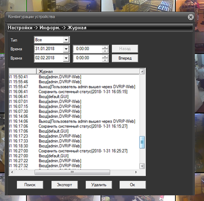

Добрый день. Такая проблема: в сети 7 региков, "Hunter" "Matrix" DVR. Заказали из китая еще один. Пришел, поставили, этого зверя, работает хоть бы хны, а остальные уходят в перезагруз каждые 10 минут. CMS General китайца не видит: "Ошибка сети" в комплекте шла CMS3.0 Но с ней вышеописанная
проблема. Без запуска программы CMS3.0 все нормально.

Ровно 10 минут работают и что в журналах регистраторов на это событие?
Пробовал другие?
