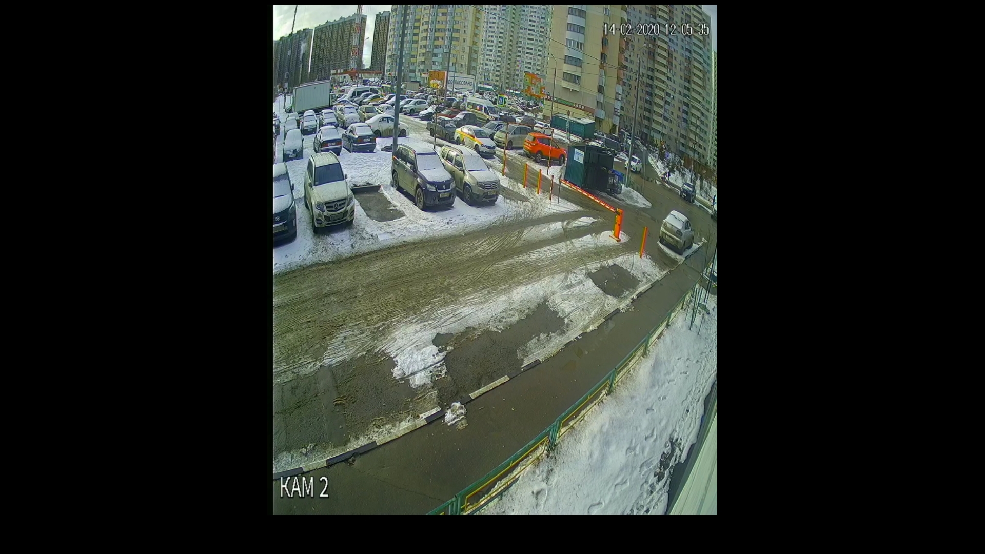

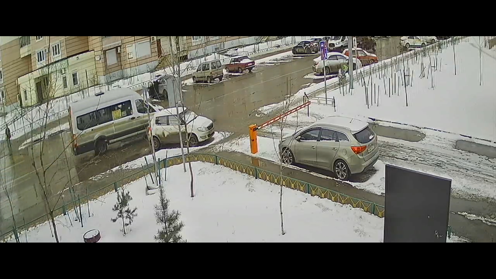

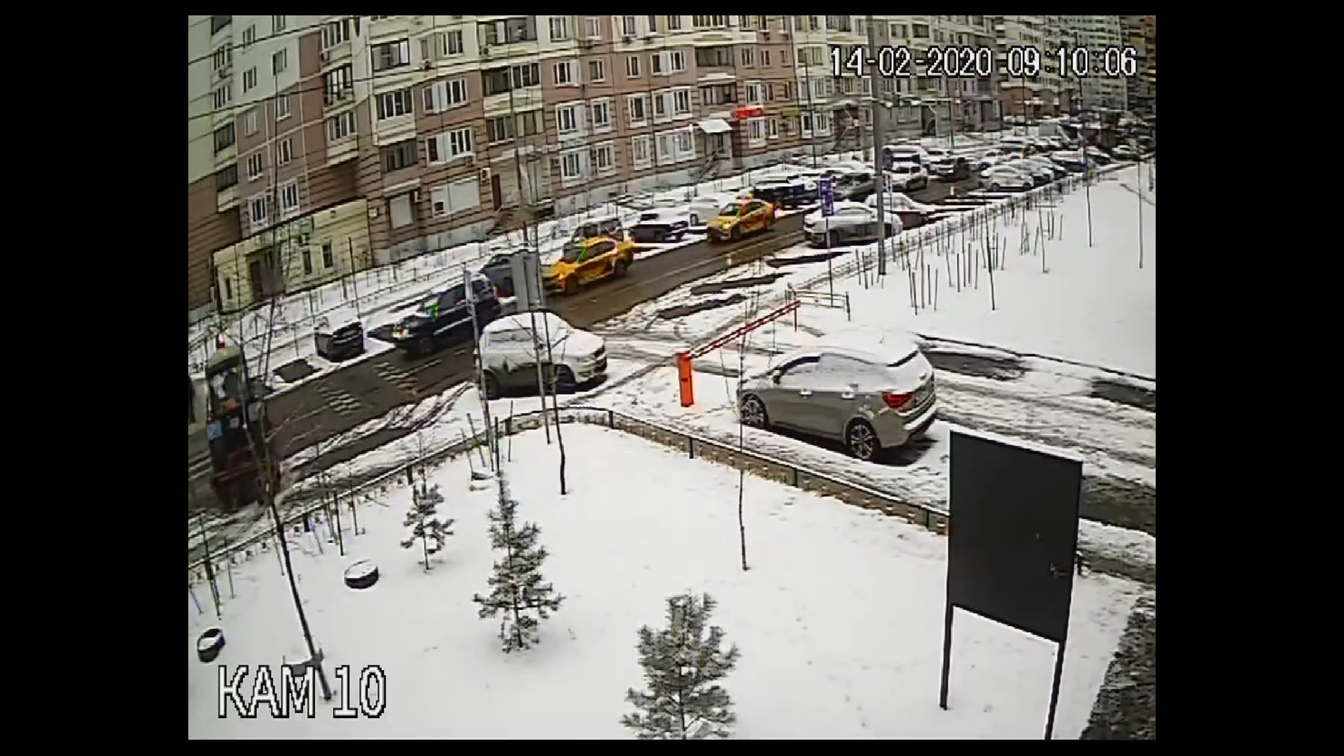

Подключение прошло успешно и очень быстро по времени. Подключились все 11 камер без каких-либо проблем. Те камеры, которые 2мр full HD, собственно как давали неплохую картинку так и дают сейчас, разницы не заметил. Но те шесть камер, которые могут работать в режимах CVBS, AHD/TVI/CVI 4Mp, 5Mp соответственно дали настолько приятную картинку по сравнению с тем как раньше показывали, смотрите сами:
Если раньше в режиме CVBS была совершенно замыленная картинка, что не удивительно, то теперь в режиме 4Мр результат совершенно иной. На этих фото расстояние, конечно большое. Но с другой стороны на машинах даже номера можно прочитать. Не то, чтобы прям на 💯%, но если номера чистые то можно.

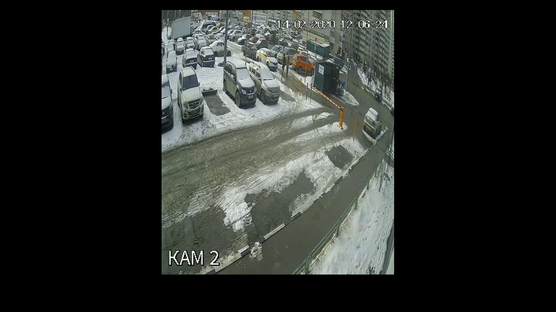

А вот разница между 5мр и 4мр. Какая обрезка идёт по вертикали с 5 на 4:
5 мр нижняя картинка, где бОльшая часть дома по высоте видна

Есть нюансы в виде бегущей вертикальной радуги на некоторых камерах. Причем только на тех, что по 5мр. На других по 2мр радуги нет. Но сильно радуга не мешает. Попробую поставить балуны получше. Потом линию и питание проверять будем. В общем с настройками повозиться.

По самим камерам. Если выставлять 5 МР 20к/с то изображение по вертикали растет (см предыдущий пост), если выставить 4мр то обрезается. Само изображение на мониторе в 4 мр нормальное, а в режиме 5мр картинка уезжает немного вправо (слева вертикальная черная полоса) и бывает что верхняя часть изображения начинает плыть/загибаться вправо. Но это так, для информации.

Переводите вса 5 Мр камеры в родной режим AHD. На реге во вкладке камеры тип подключения ( там в Вашем меню рега - зад...рочено все. Думаю что найдете где) выставляйте режим AHD для этих каналов а не режим авто (по умолчанию стоит). Муар-помехи должны уйти. И вообще - XVR не любит авто. Лучше ставить конкретные режимы для каждой камеры.
И выставьте режим UTP для этих линков. Это проблема либо длинных линков либо самой линии. На CVI такое (помехи) часто вылазит.
По поводу обрезки картинки в CVI-4Мр и AHD-5Мр писал в другой ветке (Sony307+NVP2441) это тоже норма для этих модулей. Именно модулей камеры а не рега. Выставляйте режим AHD и там обрезки не существенные. Вот два скрина с 5Мр и 4Мр режимами.

Евгений+++ писал(а):
16 фев 2020, 16:08
Т.к. Ваш регистратор с мегапиксельными камерами 4N 5N может работать только в анаморфотном формате с соотношением сторон 8:9, а вот с 2мр в полноразмерном формате 16:9 "Р2Р" (пиксель в пиксель), то возможно что Ваша цветная радуга, это всего лишь проявление биения частот развертки и связанны подобные искажения чаще всего со сжатием дешевыми регистраторами изображения по горизонтали в два раза.
Хотя, подобный дефект вполне могут создавать и ВЧ наводки на линии связи (у 2мп частота несущей цвета ниже чем у 4-5мп).
