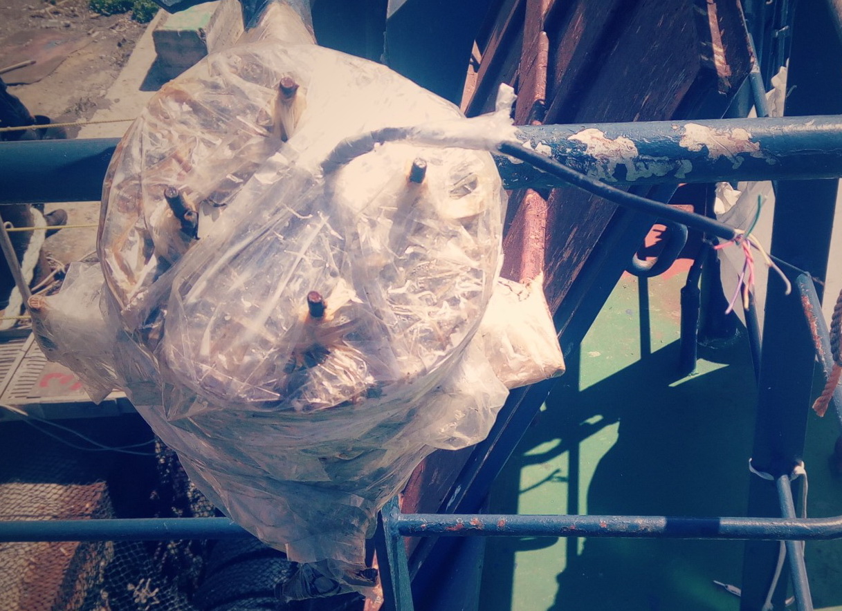

Здраствуйте!
Помогите пожалуйста разобраться с проблемой:
Есть вот такая камера:

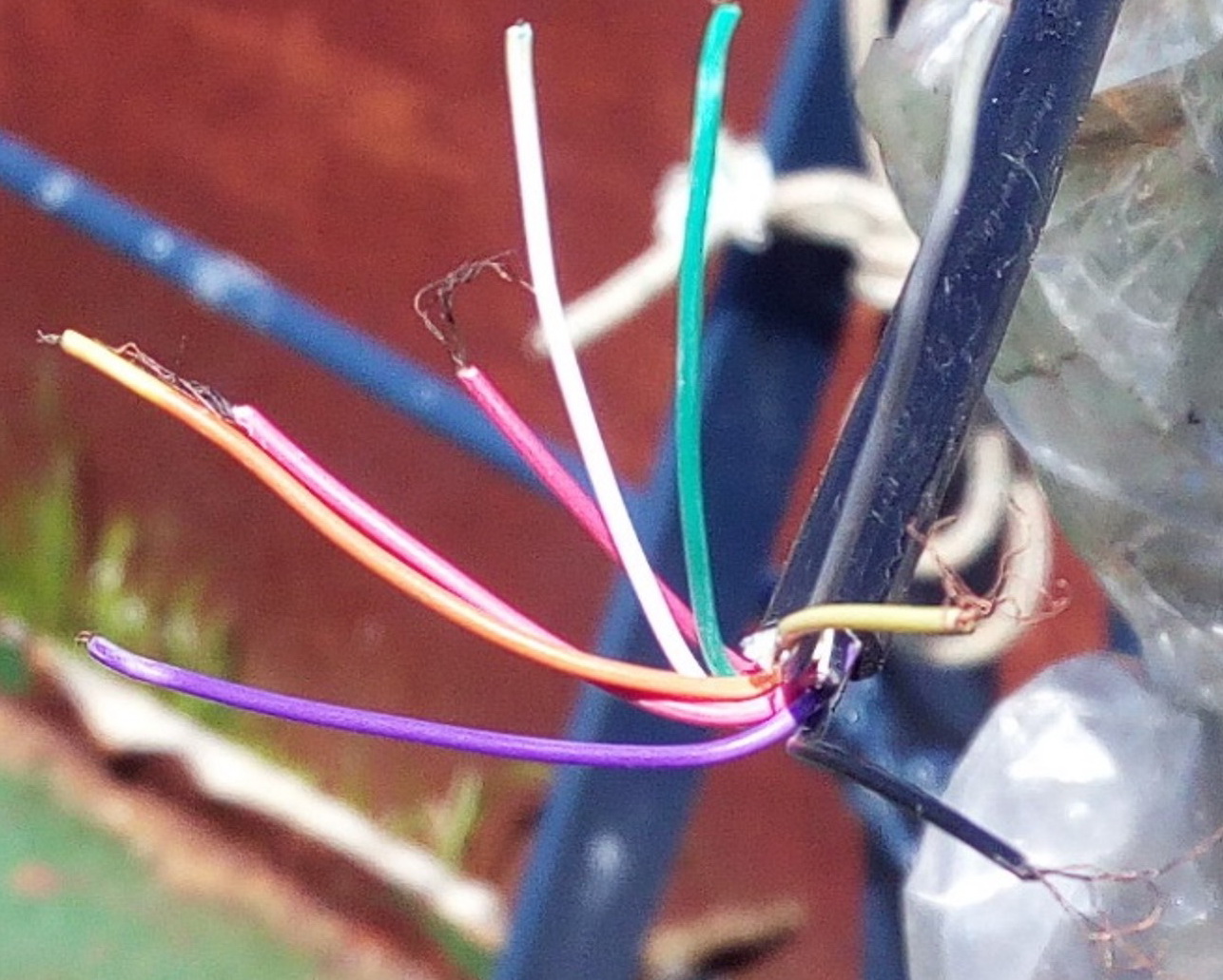

а из нее торчит только вот это:
9 Проводов на выходе
1 Черный,
2 желтый,
3 серый,
4 зеленый,
5 белый,
6 красный,
7 розовый,
8 оранжевый,
9 фиолетовый.

KonBez
Сообщения: 1308
Re: Помогите с подключением видеокамеры
Сообщение KonBez » 20 июн 2018, 15:12
Тебе её желательно демонтировать и узнать название. Скорее всего это IP-камера и обрезан не её кабель, а приходящий. Больше инфы больше советов.
П.С. Жесть то какая...Ищи название. Может даже разобрать придётся. Обычно чёрный и красный питание, а жёлтый или белый видео, но вариантов сотни.

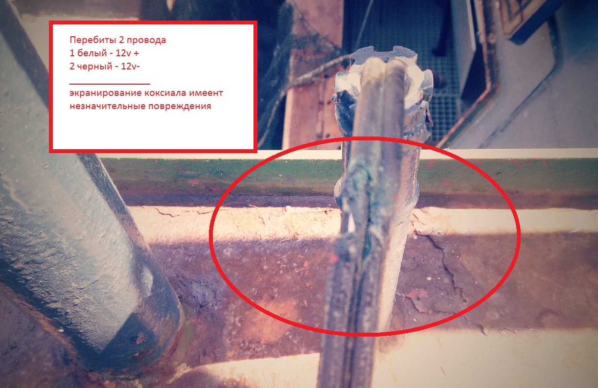

Сообщение AlienP666 » 21 июн 2018, 07:31
Камера скорее уже не жилец. Приносят, периодически, любители обрезать хвосты, такие камеры. Получают сразу от ворот поворот. Кабель (коаксиал) точно под замену т.к. если эксплуатация производится на судне еще и на морском, долго такой "срощенный" кабель не проживет. От дураков есть хорошая защита стальная труба, при наличии лома максимум сможет ее погнуть, хотя как говорится - дай дураку куй стеклянные, он и куй разобьет и руки порежет :).
Если все же теплица надежда спасти сей аппарат рекомендую разобрать аккуратно достать внутренности и проверить на наличие окисления. Сфоткать все контактные группы и маркировки на плате. Дальше будем посмотреть.

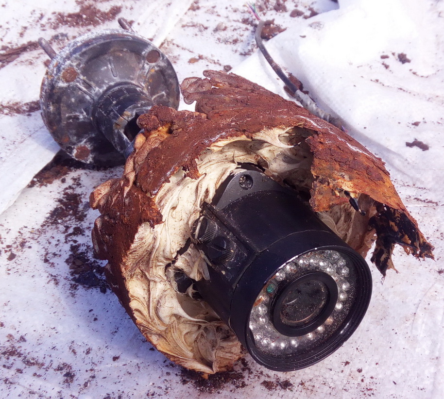

Сообщение 319911 » 02 июл 2018, 05:30
Господа! Позвольте представить вашему вниманию:

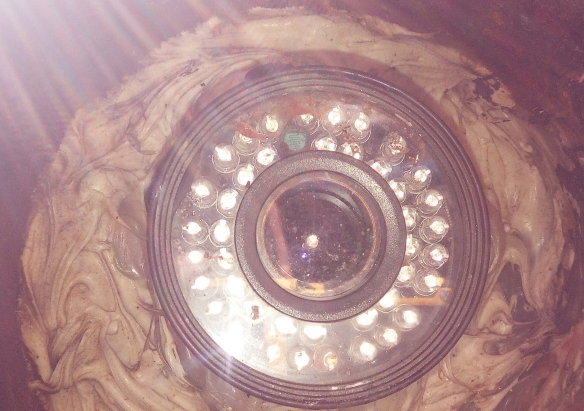

319911
Сообщения: 7
Зарегистрирован: 20 июн 2018, 14:46
Сообщение 319911 » 02 июл 2018, 05:31
Ну как вам?
Сообщение AlienP666 » 02 июл 2018, 07:15
Судя по стеклу камеры такие же симптомы как и на первой. Если конечно это не та же камера :D . Самое главное никогда, при установке новой камеры, не режьте у нее хвост!
