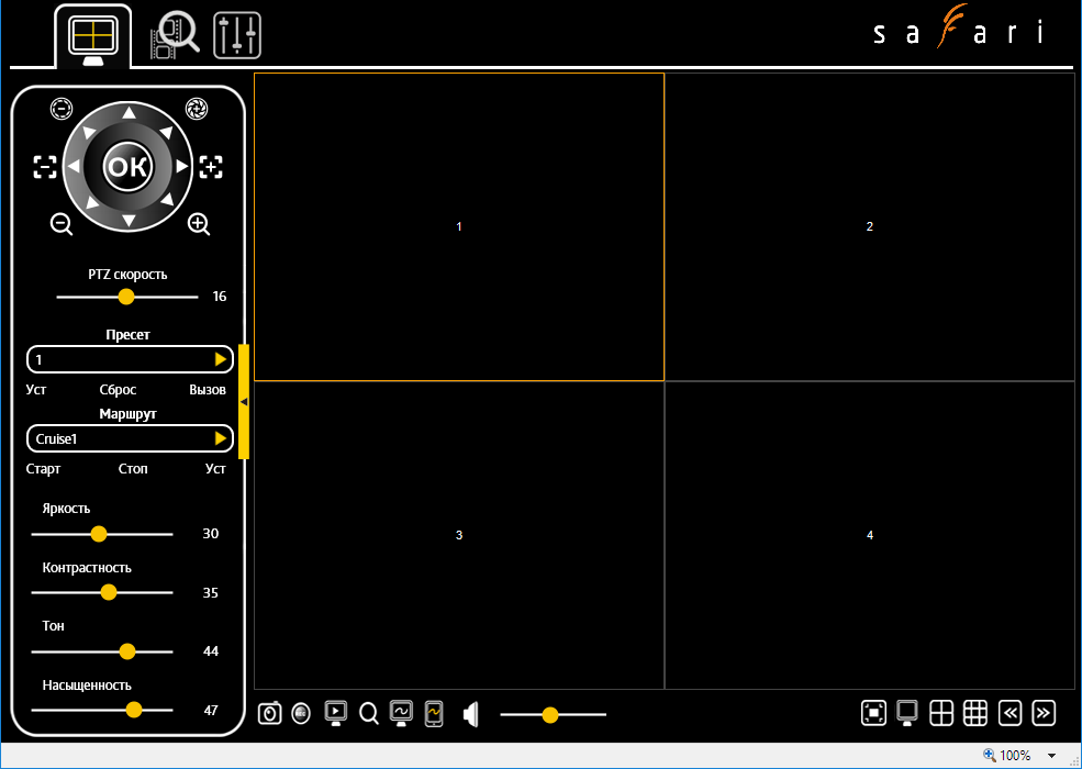

Есть два древних регистратора Safari -
SVR-004L и
SVR-4E Promo (в каталоге его почему-то нет), которые планируется заменить на новые. Но перед этим надо слить с него записи. Через вебку и USB это долго и нудно, поэтому буду подключать диски к ПК и копировать. В разделе техподдержки на сайте нужного софта для чтения дисков с этих регистраторов на ПК увы нет.
Поэтому прошу помощи в поиске. Вот скрины с вебки для идентификации:
SVR-004L:
SVR-4E Promo:

Re: Старые DVR Safari - поиск программ для чтения HDD на ПК
Добавлено: 21 янв 2019, 15:37
Отвечу сам себе.
SVR-004L:
Диск читается программой
Disk Tool. Скаченные записи проигрываются через
MiniPlayer, а конвертируются в avi с помощью
Safari CMS (он же в оригинале Multi-Client)
SVR-4E Promo:
Диск (внезапно!) отформатирован в FAT32, на нем куча файлов с цифровым названием без расширения (0001, 0002 и т.д.) в собственном формате. Записи читаются с помощью
Safari Oculus 2.5 и оттуда же их можно скачать и конвертировать в avi.
