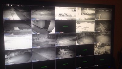

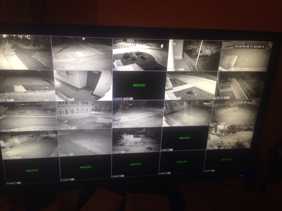

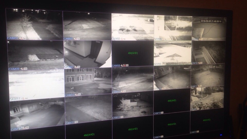

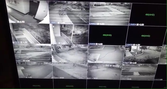

столкнулись с наводкой, которую никак не можем победить, помогите, пожалуйста, разобраться.
Система: TVI 3 Mpx.
Камеры начинают "троить" по непонятным причинам в любой момент и возвращаются к нормальной работе также неожиданно без каких-либо действий!
То есть включаем всю систему, камеры работают нормально, проходит 30 мин, 1, 4, 7 часов (всегда по разному) и в какой-то момент начинает появляться наводка на некоторых камерах (например, на 8 из 17, причем наводка появляется каждый раз на разных камерах), проходит какое-то время (всегда по разному) и она сама исчезает.
Просто перезагрузка системы не помогает, помогает если ее полностью разобрать (отключить питание, выкрутить BNC и тд), подождать какое-то время и заново собрать, тогда при включении наводок нет какое-то время).

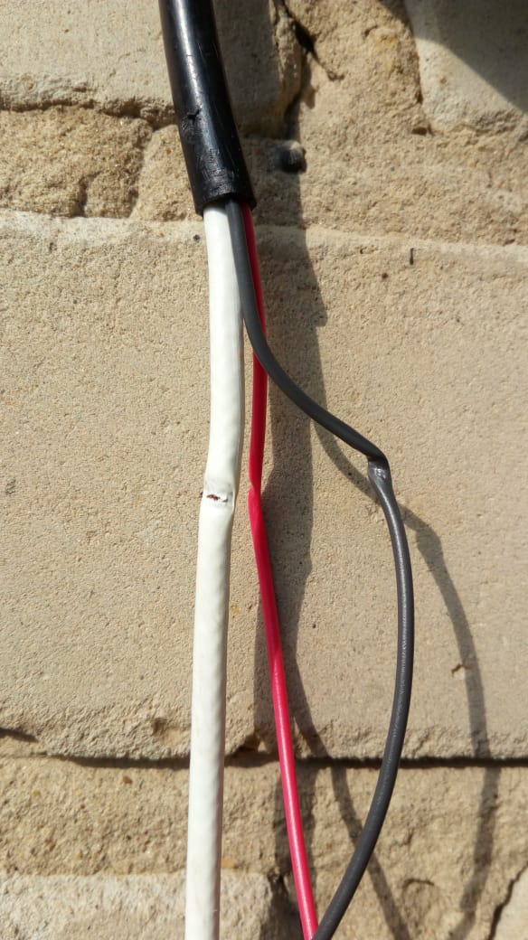

Всем спасибо за ответы!

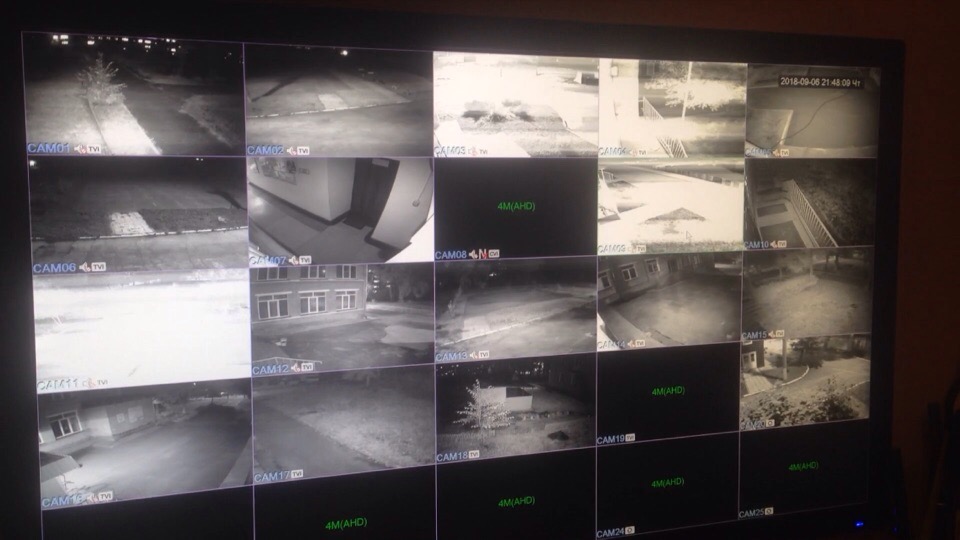

Причину обнаружили, на одной из камер был поврежден кабель!

Сообщение Рустам » 11 сен 2018, 08:28
Anton54 писал(а):Всем спасибо за ответы!
Не понятно, как этот кабель к одной камере давал наводку на другие камеры ...
Сообщения: 13930
Re: Наводка на камерах
Сообщение kROOT » 11 сен 2018, 09:44
Может повреждение на землю уходило?
