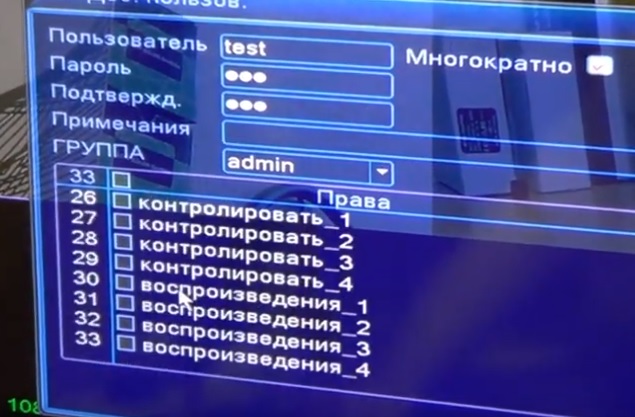

Здравствуйте. подскажите пожалуйста как сделать так, чтобы одна камера из четырёх писала, но её не было видно на мониторе. Я добавил пользователя, запаролил одну камеру, её не видно, но при перезагрузки блок включается на "admin", а не на добавленного пользователя, а там эту камеру видно.

Если это ХМ, то после перезагрузки автоматически рег регистрируется под пользователем default, вот в нем и надо менять права на просмотр камер.

Если зайти под пользователем "admin", настройки камеры поменять нет возможности, эти настройки не меняются.
Их можно поменять только если зайти под именем добавленного пользователя, в данном случае это "тест"

Есть в системе пользователь default? В некоторых новых прошивках его убрали.

Сообщение java » 22 ноя 2019, 13:01

тогда не знаю. может создать такого пользователя или даунгрейдить прошивку? не знаю, почему дефаулта убрали. посмотрел на своих регах, на некоторых есть пользователь, на некоторых нет.
