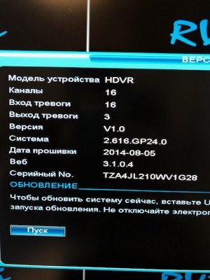

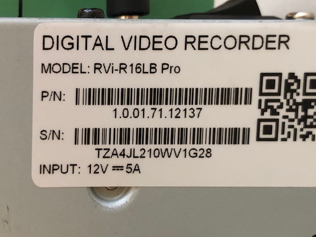

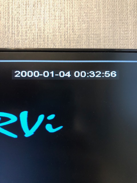

Здравствуйте, я Никита, инженер систем наблюдения . 12 лет вешаю на объектах камеры, а тут первый раз столкнулся с таким упрямым регом. с батарейкой ничего не выходит - рег не сбрасывает пароль админа, ; ни один генератор паролей не подходит... рег фирменный RVI-r16lb pro. могу зайти через пользователя 888888 с паролем 888888, но там нет возможности изменять что то для пользователя ADMIN. ПОЖАЛУЙСТА ПОМОГИТЕ СБРОСИТЬ ПАРОЛЬ АДМИНА. СПАСИБО.

Регистрируетесь на сайте RVi, для зарегистрированных пользователей доступен генератор паролей. Или звонок в техподдержку, отвечают очень оперативно.

ВОТ ЭТО ПОМОГЛО !!! Спасибо !!!
