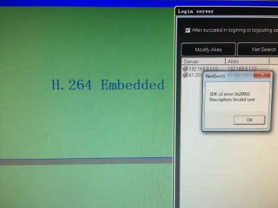

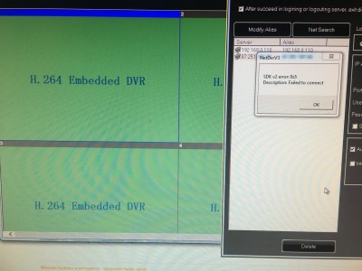

По локалке через CMS зацепится удалось, по внутреннему локальному ip все гуд!
Но при попытке зайти с внешнего ip вот такая картина
al-cost
Сообщения: 24
Зарегистрирован: 22 фев 2020, 16:54
Re: Порты проброшены, но нет коннекта
Сообщение al-cost » 25 фев 2020, 12:36
Но вот через IE 11, и по локалке не пускает, пишет Invalid User...
