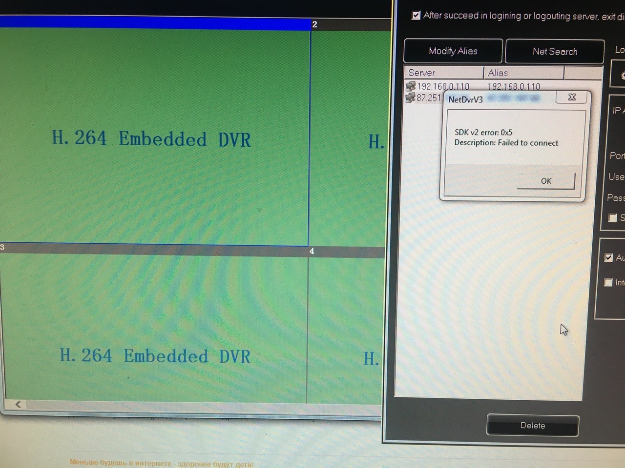

По локалке через CMS зацепится удалось, по внутреннему локальному ip все гуд!
Но при попытке зайти с внешнего ip вот такая картина
