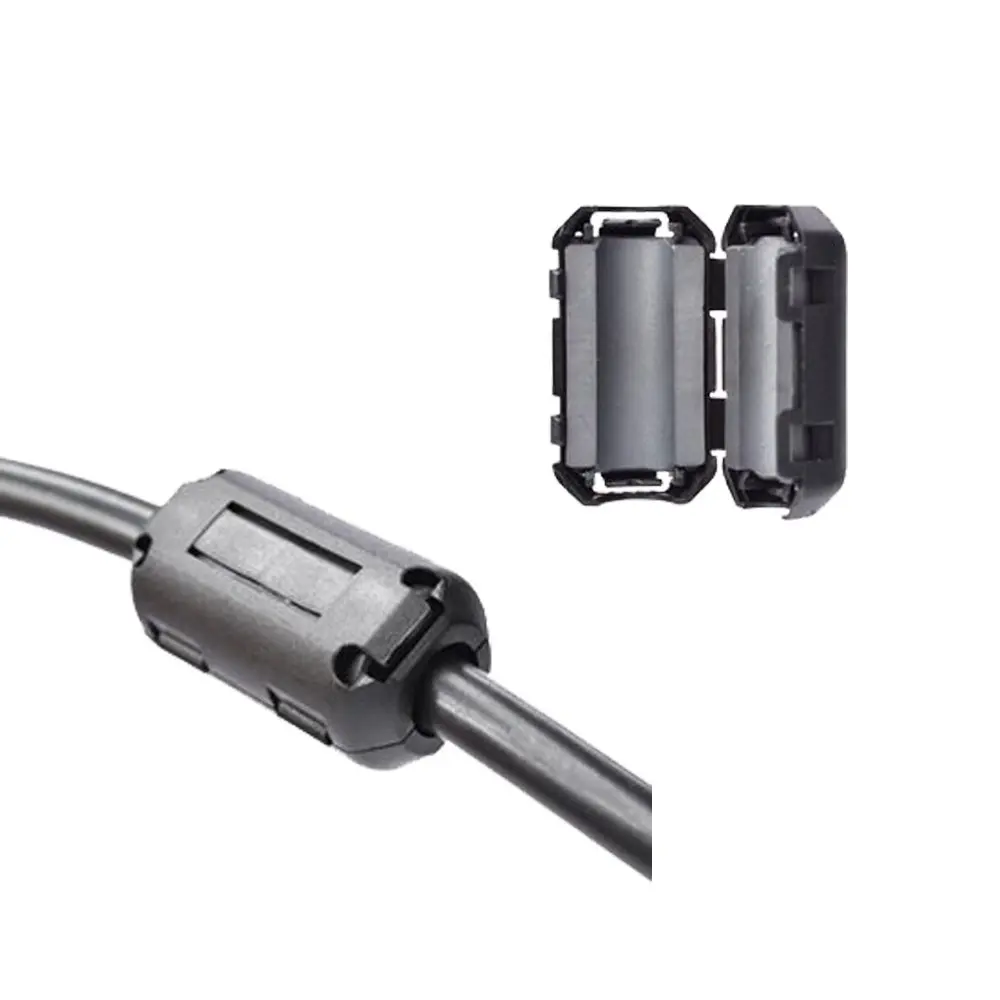

Можно попробовать установить ферритовый фильтр на выходе БП, или подсунуть любой другой БП с фильтром на проводе. Похоже что проблемы из-за Вашего блока.

Фазу с нулем пробовал менять, не помогло. Ферритовый фильтр как приобрету, с ним тоже попробую. Непонятно только почему профессиональный блок питания предназначенный для слаботочки не фильтрует помехи.
