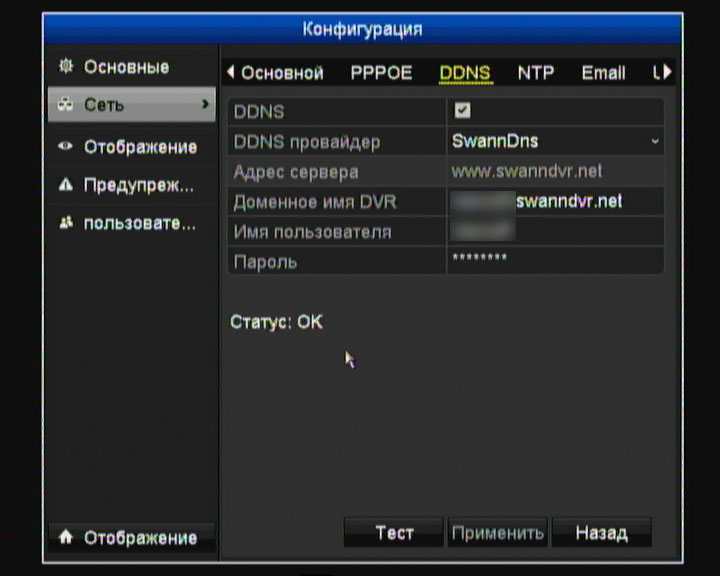

Переустановил систему Видеонаблюдение с одной квартиры в другую. Комплект марки Swann
На старом месте был Статический İP так что проблем с онлийн просмотром не было. На новом не хочу подключать статический İP так как узнал что и без него возможно.. Так вот что хотел узнать поддерживает ли мой DVR эту функцию возможно без статического наладить или нет. Прикреплю фотки посмотрите плиз говорят брендовые системы не поддерживают P2P Помогите разобраться. Спасибо

У вас типа такого комплекта?
Комплект видеонаблюдения Kit Swann SWDVR-4150BH.
У него есть возможность подключения через DDNS, без белого IP
Ваши фото малоинформативны, также как и описание вопроса.

KonBez писал(а): У него есть возможность подключения через DDNS, без белого IP
На картинке настройки dyndns, которые используются при динамическом IP адресе, но он всё равно должен быть белым. С серым IP адресом поможет только облачный сервис, а его я на картинке не вижу.

AZBMEA писал(а): На старом месте был Статический İP так что проблем с онлийн просмотром не было. На новом не хочу подключать статический İP так как узнал что и без него возможно.
Узнайте, у провайдера на новом месте, какой IP адрес выдаётся: белый динамический или серый.

Sonya писал(а):какой IP адрес выдаётся: белый динамический или серый.
Белый - потому и белый, что он НЕ динамика, а статика.
Если облака нет - то только DynDNS.
Если облака нет и адрес "серый", то никакой DynDNS не поможет.
Если у вас например билайн, то он дает белые динамические адреса - тут DynDNS вам в помощь.
Если например кабинет, то он раньше давал серые адреса - тут только облако поможет.
Либо иметь где-то в другом месте роутер со статическим IP и организовывать VPN между ними, но это совсем другая история.
