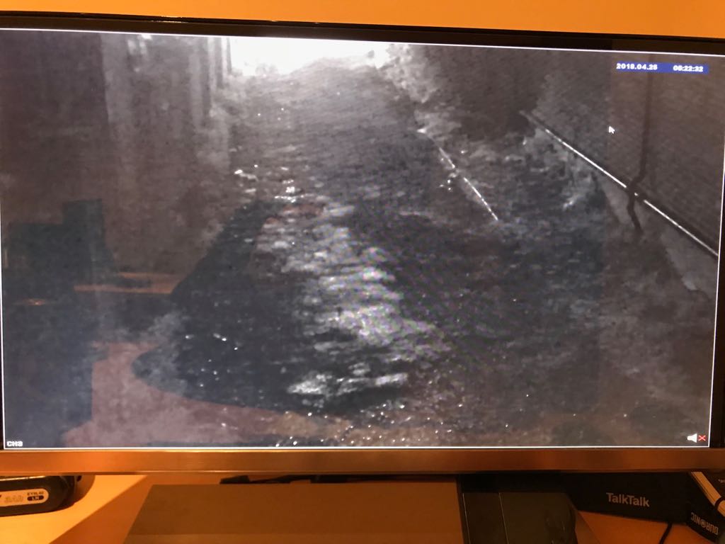

картина выглядит так: подсветка есть, камера вроде уходит в черно-белый режим, но при всем при этом все черное. для сравнения вышлю пару скринов чтобы было понятнее .

Ваши картинки, но без замера напряжения питания на камерах переведенных в ночной режим, ничего не объясняют.Slaventii13 писал(а):картина выглядит так: подсветка есть, камера вроде уходит в черно-белый режим, но при всем при этом все черное. для сравнения вышлю пару скринов чтобы было понятнее .

по 1 скрину я бы маркером замазал стекло в районе фотоэлемента, похоже яркий свет не дает включиться подсветки.
по 2й похоже перепутаны провода в коннекторе фильтра или его заклинило, надо разобрать камеру, винтики на фильтре на четверть оборота расслабить и в 2х пиновом коннекторе от фильтра аккуратно отогнуть фиксаторы, вытащить и поменять местами проводки. В платах камер есть 2 стандарта подключения фильтра и бывает при сборке путают.
