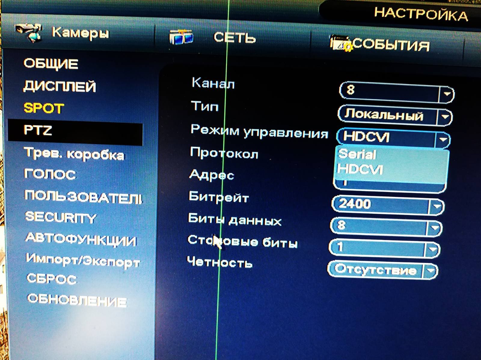

А в камере какой протокол? Есть возможность в камере устанавливать четность, скорость, адрес, битность?
В Дахуа Вы выбрали те-же параметры порта?
Т.е. serial, Pelco D, адрес=1, скорость 2400, бит=8, стоп=1, четность нет.
Re: AHD\CVI\TVI\CVBS камера фирмы INESUN
В DAHUA режима управления RS-485 нет.
Выберите serial! И Вы так не ответили, что можно выбрать в самой камере?

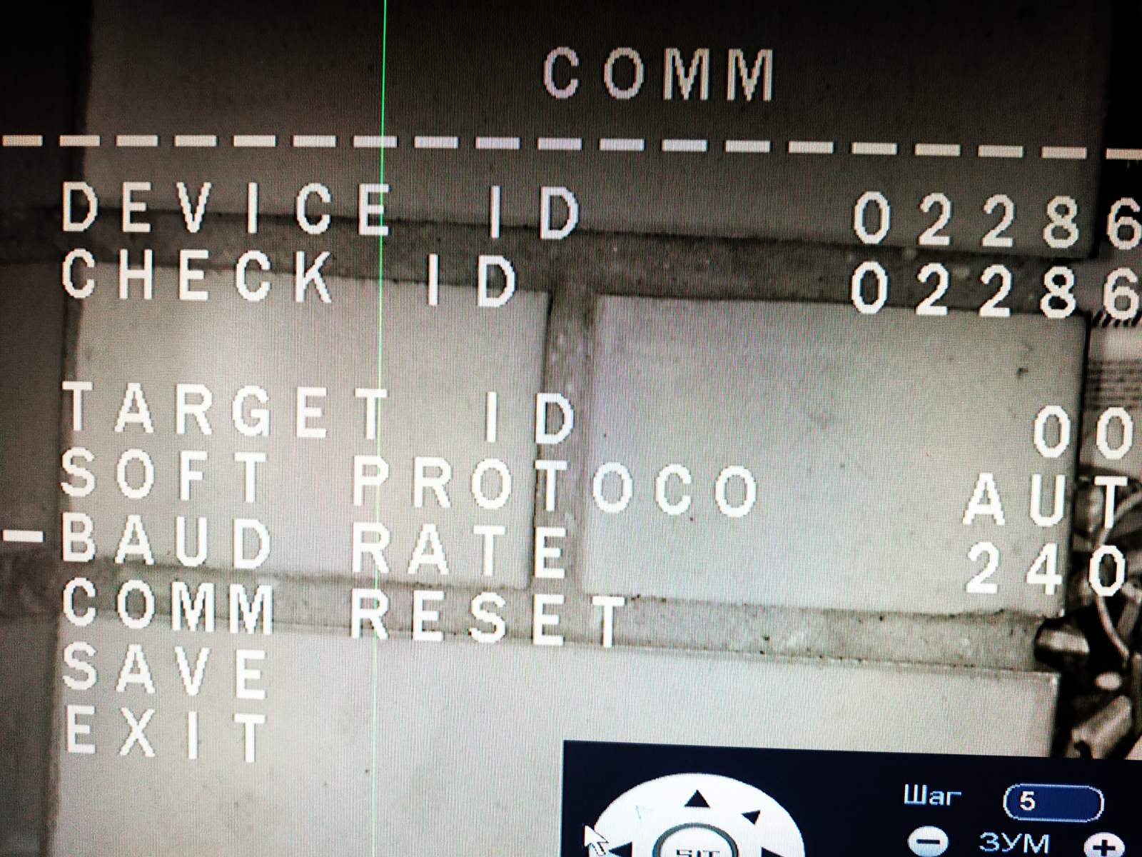

Только Baud Rate и Target, они прописываются в систему. И больше ничего
Тогда поставьте все параметры протокола в DVR Dahua как на скрине от камеры.
serial, Pelco D, адрес=1, скорость 9600, бит=8, стоп=1, четность нет.
при выборе режима управления "serial", ни один из протоколов(а их там куча)камеру с места не сдвигает. протокол PELCO -D не работает, нужен PELCO D-P а такого в регистраторе нет
На CAMSTARE есть режим управления RS-485, подставляя к этому режиму протоколы HDCVI, PELCO - D, PELCO - P камера работает полноценно. В DAHUA режима управления RS-485 нет, поэтому протоколы не работают. Работает только режим управления HDCVI с протоколом HDCVI и то не все функции.UefLV писал(а): ↑09 янв 2020, 22:23А слабо, почитать инструкцию пользователя на видеорегистратор? Уверен что там есть раздел посвещенный настройкам PTZ.„Трудно найти в тёмной комнате чёрную кошку… особенно, если её там нет!“ — Конфуций
