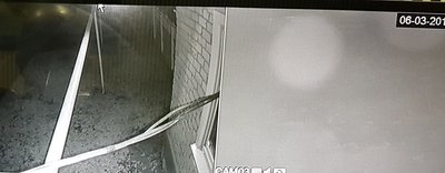

Кстати очень странно: камера показывала чётко, мгновенная вспышка с повышением яркости, потом яркость снижается, но вот мутную картинку не заметил - линии кирпичей на 2-ой камере остались чёткие.
Тогда как советовали выше: отключите все камеры кроме одной, проверьте. Закрасьте внутреннюю часть козырька камеры чёрной краской или скотч налепите. Повторите проверку.

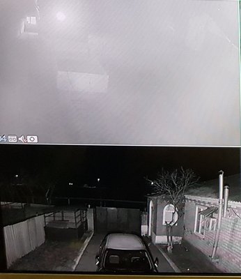

вот пример мутности ночью!
и так 3 камеры норм показывают остальные 5 мутно !

По скрину типичная засветка от встроеной подсветки камеры.greeceden2008 писал(а):вот пример мутности ночью!
