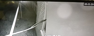

Re: мутно показывают камеры!!!помогите!!!
Сообщение greeceden2008 » 08 мар 2018, 21:56
вот пример мутности ночью!
и так 3 камеры норм показывают остальные 5 мутно !

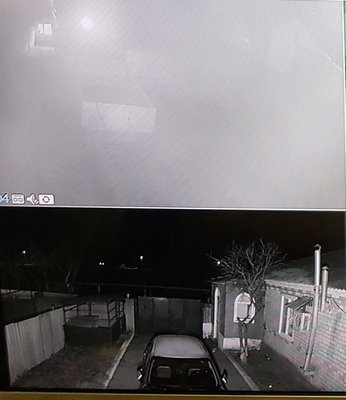

Сообщение greeceden2008 » 08 мар 2018, 21:59
вот еще пример

Kitano
Сообщения: 313
Зарегистрирован: 06 ноя 2012, 09:47
Сообщение Kitano » 20 мар 2018, 15:08
greeceden2008 писал(а):вот пример мутности ночью!
По скрину типичная засветка от встроеной подсветки камеры.
