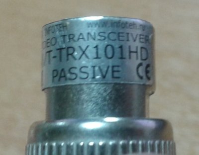

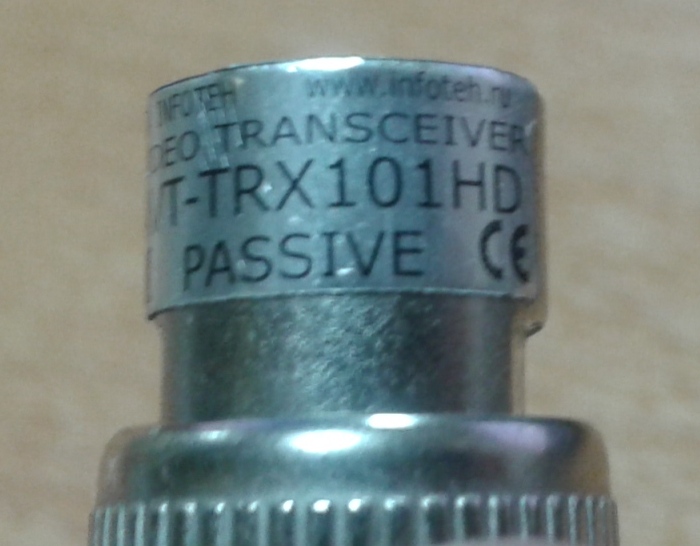

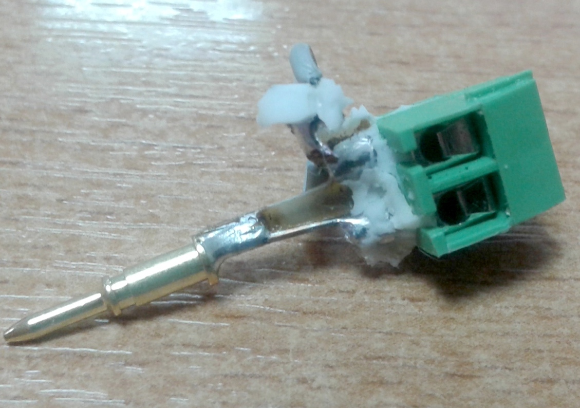

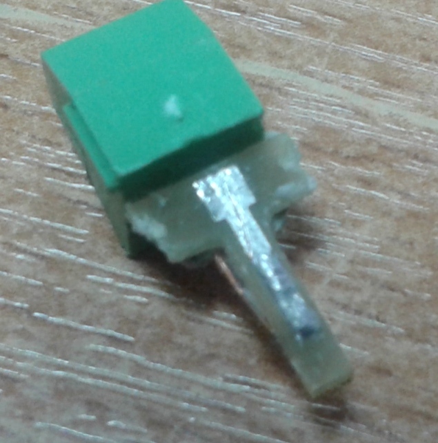

Доброго времени суток. В своё время, когда AHD камеры только появились на рынке, мы приобрели несколько приемопередатчиков производства НПО ИНФОТЕХ: AVT-TRX101HD для тестирования. В результате выяснилось что никаких отличий от обыкновенных аналоговых приемопередатчиков у них нет, за исключением цены. Однако, все оказалось гораздо интереснее. Один из приобретенных передатчиков имел плохой контакт и ради интереса я его разобрал. Так вот. Внутри, под силиконом нет ничего, кроме мест пайки винтового разъема к BNC. Я тогда связался с производителем, они дико извинились и прислали новые рабочие. Ну прислали и прислали. Они так и валялись.
Сегодня пришла новость о том, что они запустили в продажу новые комплекты приемопередатчиков с полосой пропускания 80 МГц для передачи 5Mp/4Mp видеосигналов AHD/TVI/CVI по витой паре - AVT-NanoPassive L. В том же самом корпусе :)
По старой памяти, нашел один из оставшихся приемоперадчиков и разобрал его :) Опять пустышка.
Вопрос: Это я такой невезучий, или ...
PS: Прилагаю фото обоих экземпляров. Может вы сможете рассмотреть нанотехнологии по подавлению помех и увеличению пропускной способности.

Научно Производственное Объединение!!! Каждое слово аж вызывает доверие и почитание. Не шаражка перепродажная, не кооператив по быстрой доставки ширпотреба из Китая, а Н!П!О!
А вообще, никакого доверия к черно-зеленой хрени, которое называется балуном вне зависимости от производителя нет, да и ценник в 10-30 руб говорит об этом, а кто покупает дороже, сам себе буратино.

Брали у них активные ПП, сделаны хорошо и работают. Сейчас посмотрел на сабжевые пассивные, по сути да, обычный переходник BNC-витуха.
