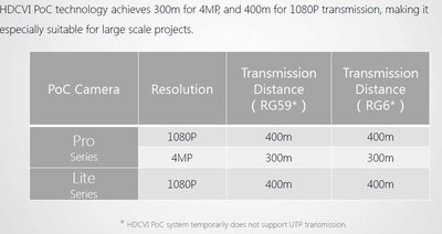

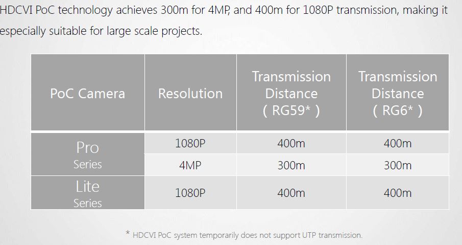

Расстояния декларируют:
Re: PoC (power over coaxial) использовал кто?
Неплохо. Если это будет работать в реальности, то вполне неплохо. Хотелось бы тоже услышать реальные отзывы.
