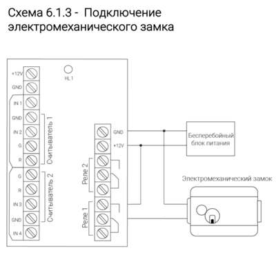

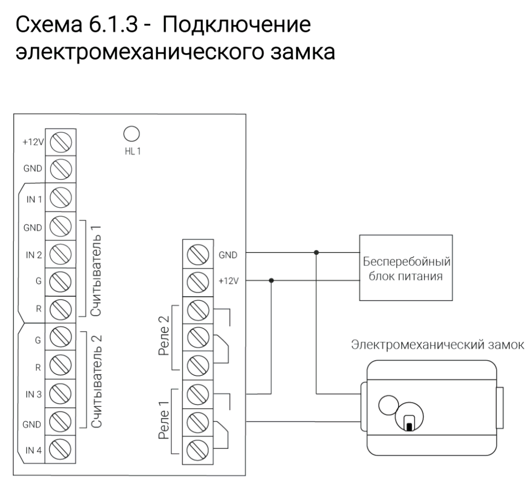

Приветствую. Помогите подключить электромеханический замок к контроллеру.
Замок - Гардиан ЭМЗ 1.2 (ригельный)
Контроллер - Cyphrax IBC-03.
При подключении по инструкции после каждого поднисения карты к считывателю замок только открывается (если поменять провода от замка местами (+-) то замок будет только закрываться). Контроллер посылает импульс на замок, и в зависимости от полярности подключения замка выполняет одно и то же действие. А должен после каждого поднисения карты открывать и закрывать замок. Схемы подключения замка и контроллера добавляю в фото.

Да, давненько я не читал две такие кривые инструкции, давненько. Не совсем понятно как работает замок, импульсно или энное время под питанием, ну да ладно.
1. Меняйте замок. Он работает по схеме или + или -. Контроллер и большинство замков работают по схеме только +.
2. Меняйте контроллер. Ищите тот который работает с вашим замком.
3. Вам нужно на реле контроллера поставить реле с двумя переключателями и нейтралью, чтобы оно перекидывало импульсно питание. Правда быстро нагуглить такое не смог.

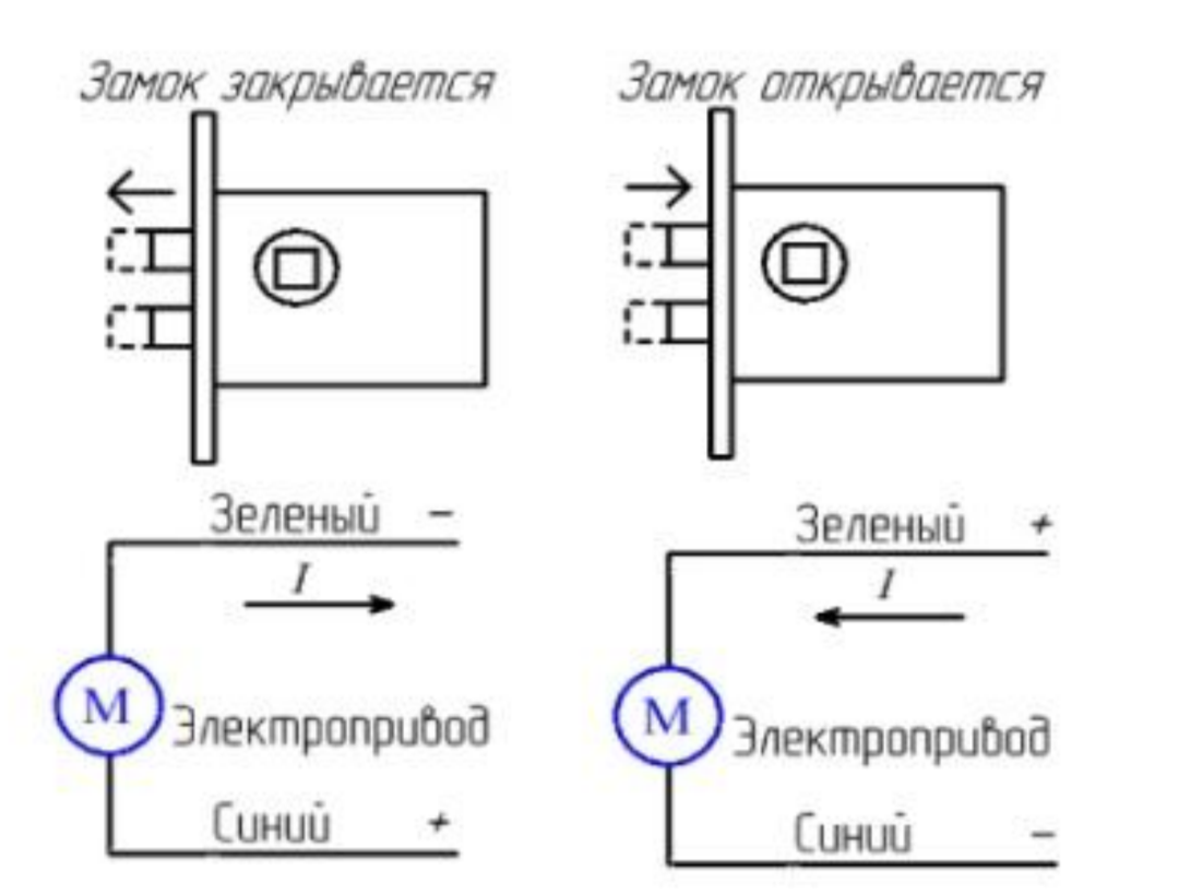

Re: Подключение електромеханического замка к контроллеру
Замок Гардиан ЭМЗ 1.2 внутри содержит электромотор. Управление закрытием-открытием замка возможно через схему H-Bridge. Готовых для управления замками я не встречал. Можно либо собрать самому (я так и сделал) или купить готовый H-Bridge (например на Aliexpress) и доработать. Доработка будет заключаться в триггерном переключателе открытия закрытия и ограничении длинны импульсов на мотор замка. Кроме того схема управления (которую вы использутеле) должна содержать датчик закрытия двери, который и должен формировать команду закрытия для замка. Без этого вы получите закрытие замка (выдвинутые ригели) когда дверь будет закрываться. Результат вас расстроит

Отличное решение, спасибо за наводку AKINAVA.AKINAVA писал(а):Замок Гардиан ЭМЗ 1.2 внутри содержит электромотор. Управление закрытием-открытием замка возможно через схему H-Bridge. Доработка будет заключаться в триггерном переключателе открытия закрытия и ограничении длинны импульсов на мотор замка.
То бишь получается автору нужно ещё два реле или одно двойное, чтобы замок заработал.
Однако не могу понять, если на импульсном режиме замок либо открывает, либо закрывает, то ему пофиг на время работы питания?
Данный контроллер подает короткий импульс 0.25с, специально для механических замков. Также в нем есть возможность переключить работу реле в триггерный режим :
триггерный режим - состояние реле меняется на противоположное при каждом
касание ключа, т. е. если контакты реле были замкнуты - они разомкнутся и наоборот, если
контакты реле были разомкнуты - они замкнутся.
Возможно в этом режиме можно будет проще что-то сделать?
Я вообще сначала думал про режим длительное и короткое касание для двух реле. Коснулся кратко - замок открыт, коснулся длинно закрыт.RomanD писал(а): Возможно в этом режиме можно будет проще что-то сделать?
