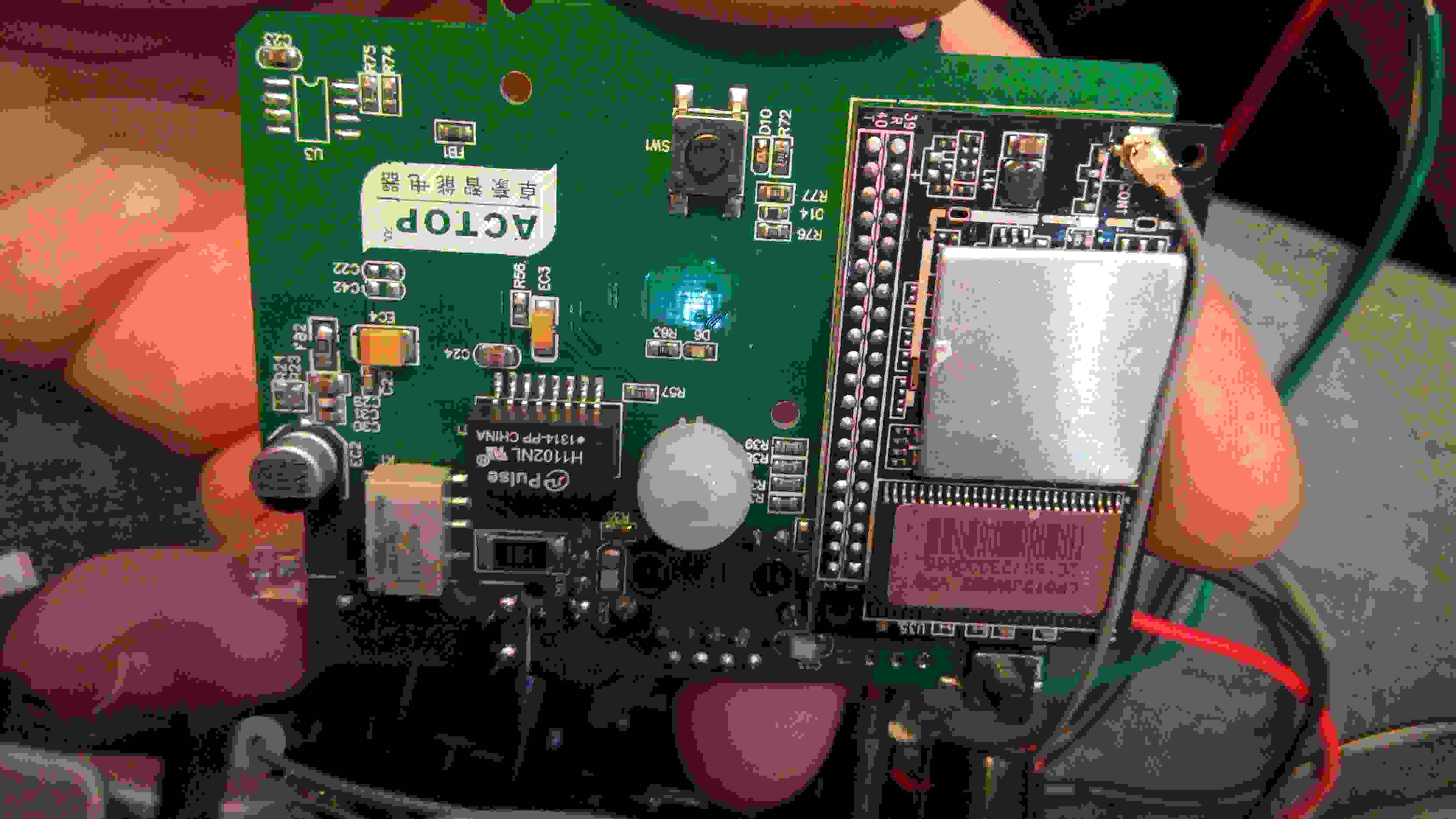

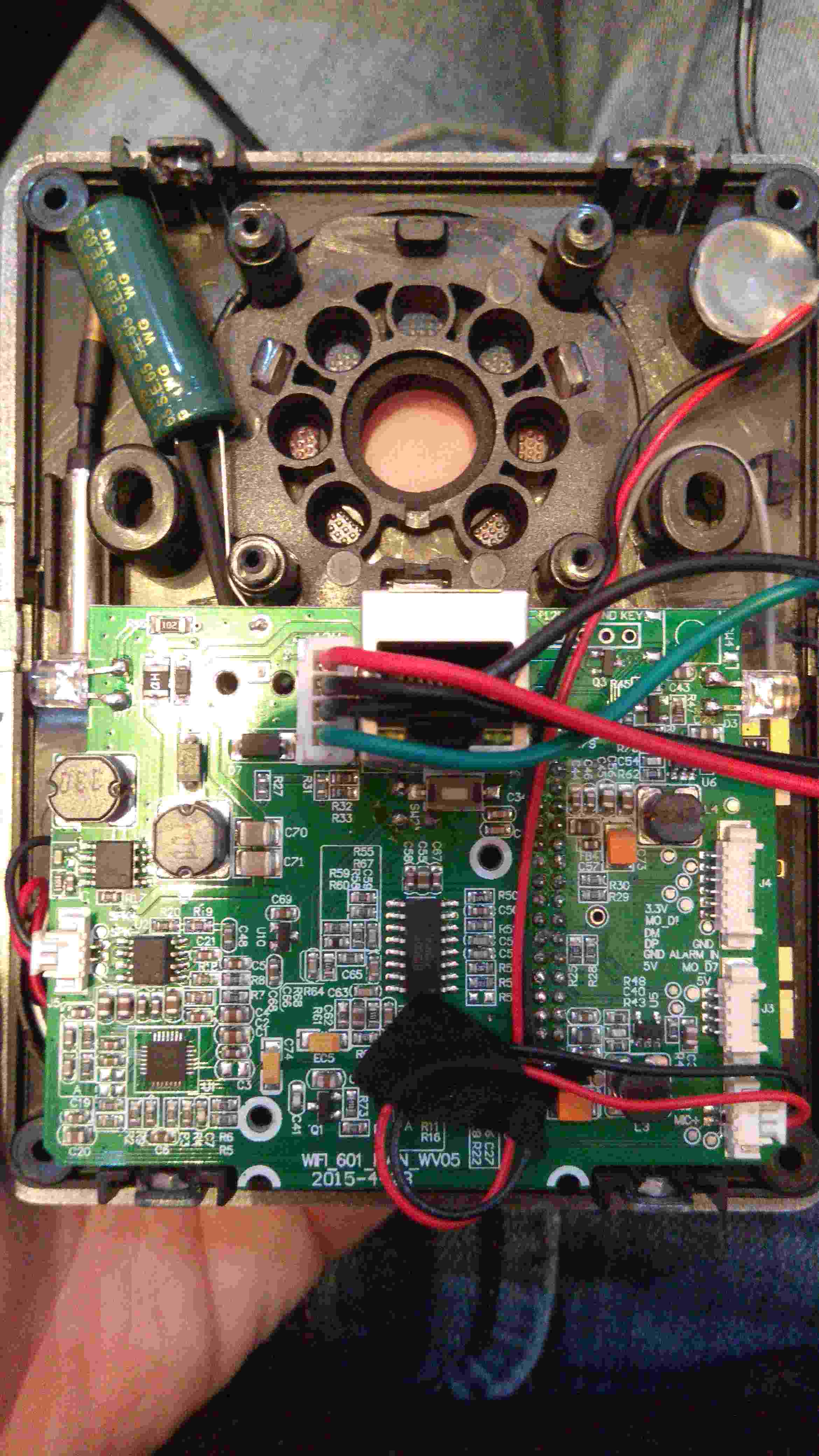

Видео домофон actop не видит изображения из камеры все остальные функции работают, на камере микросхема au3861bl-a53 eeprom и кварцевый резонатор на 12000 инфракрасная подсветка и 4 провода к матплате 5v gnd dp dm, пробовал подключать к юсб шнуру и к пк пишет неизвестное устройство, как узнать поломку и с чего начать?

Подключил модуль матрицы от ір камеры, через uvc_stream изображение получаю, из андроид приложения чёрный квадрат, что никто не поможет?

Cgi scripts + родные линзы = решение
