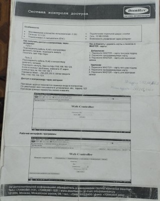

Добрый день уважаемое сообщество технарей!
Помогите, плиз решить задачку.
Обратился Заказчик с просьбой решить проблему.
Установленное оборудование: шлагбаум, контроллер, считыватели, софт.
Оборудование работает, но есть вопрос по софту. Председатель авто-кооператива поменялся и обнаружилась проблема в том, что невозможно войти в софт и прописать/удалить карты доступа.
Найти Поставщика и Подрядчика не представляется возможным, а я с таким «железом» не работал.
С помощью стороннего софта мониторил IP адреса сети – всё равно контроллер не находит. (Подключался напрямую к контроллеру, без роутера и использовал разные патчкорды)
P.S.
Шлагбаум известен, а всё остальное оборудование неизвестно, но есть фото (прилагаются) контроллера, считывателей и софта.
Одно понятно – это Doorhan
Сообщения: 11372
Re: Софт СКУД Doorhan
Сообщение GenaSPB » 20 авг 2024, 21:25
Что-то не нашел такого у Doorhan. Но у тебя на мануале написан IP, не подходит? binary arp monitor пробуй отловить железку.

Да, оборудование древнее. Заказчик говорит, что оно толи 2005, то ли 2010 года...
IP пробовал и заводской и тот, который ручкой написан - не помогло. Также пробовал разными браузерами, в том числе и Internet Explorer.
Попробую binary....... софтом поюзать, отпишусь позже.

Сообщение Владимир_Н » 28 авг 2024, 14:04
Всем технарям добрый день!
Наконец-то попал на объект. Испробовал все что можно. К сожалению ничего не помогло. Привлекали даже ИТ-шников. Проверяли ПК и сеть.
Общее резюме - сдох контроллер.
