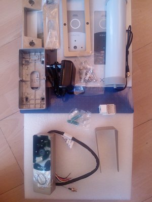

В поисках адекватного IP домофона взял Slinex ML-20IP. Комплект поставки впечатляет, еще больше впечатляет Wi-Fi антенна!
Вызывная панель Slinex ML-20IP
Характеристики
Угол обзора по горизонтали
125° по горизонтали
Разрешение камеры
1280×720
Размеры
45×130×24 мм
Температура эксплуатации
-40 – +50 °C
Тип матрицы
Цветная, IP 1,0 MP
Функция памяти MicroSD карта объёмом до 32 ГБ (опционально)
Тип подсветки ИК подсветка
Мин. освещенность 0,01 Люкс
Класс защищенности IP65
Питание ~100-240 В (от БП в комплекте) или +12 В
Цветовые решения
• Серебро + черный
• Золото + черный
• Золото + белый
Дополнительно
• Подключение к сети Ethernet
• Получение входящего вызова на приложение на мобильное устройство
• Подсветка кнопки
• Удалённый просмотр со смартфонов
• Встроенный Wi-Fi (внешняя выносная антенна) Куда втыкать заявленную поддержку SD карты не нашел. Особенность ее в том что она может работать и с IP панелями и с обычными аналоговыми мониторами, по четырех проводке.

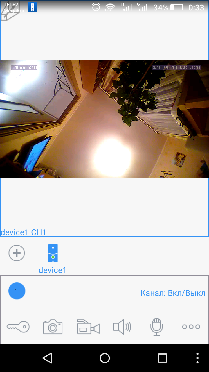

Мобильное приложение аскетичное
Добавить панель можно как по IP, так и по UID через какой-то облачный сервис. Push уведомления будут приходить только при добавлении по UID, но при этом существуют сильные задержки как с голосом так и с картинкой. Так-же push придут только при условии что ни кто в данный момент не подключен к панели. На android телефонах бывают слетают настройки подключения, при этом так-же самопроизвольно восстанавливаются, само сабой в этот момент ни каких вызовов не придет. На IOS такого не замечено.
В целом не плохая панель, пока не начинать пользоваться Push уведомлениями.

Выносная антенна просто - адъ...Хорошо что я её людям не советовал...

Разъем под SD оказался внутри панели, но что-бы до него добраться надо сорвать гарантийную пломбу.
Со слов саппорта, это не влияет на гарантию.
