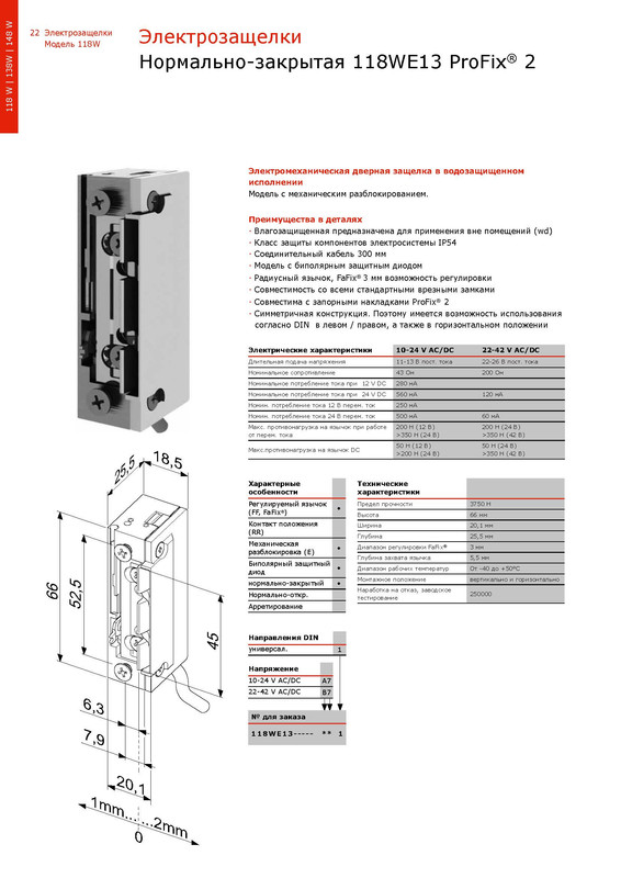

У меня установлен электромеханический замок Effeff 118we.13 profix 2 (10-24 V AC/DC). Тех характеристики уже здесь выкладывал (на прошлой странице).

На первой пикче у вас обычный электромеханический замок, для него нужен БУЗ и НО контакты реле. Реле замыкается, буз даёт импульс, замок открывается.
Ваша защёлка нормально закрытая, тогда вам надо подключать её к нормально закрытым контактам реле. Всё верно. Но вместо БУЗа использовать блок питания, т.к. при пропаже напряжения ваша защёлка открывается. Реле будет рвать контакты питания, т.к. оно постоянно закрыто. А при пропадании питания ваша защёлка открывается.
БУЗ даёт импульс питания, и если реле закрыто, то защёлка будет пытаться постоянно открыться.

Re: IP домофоны - кто ставил?
Попробовал...
БЕЗ питания - со стороны улицы калитка закрыта, со стороны дома калитка открывается (принудительно)
С питанием (подключил защелку к БП 12в). Со стороны улицы - при замыкании плюса и минуса происходит щелчок и калитка открывается. Со стороны дома калитка открывается (принудительно)
