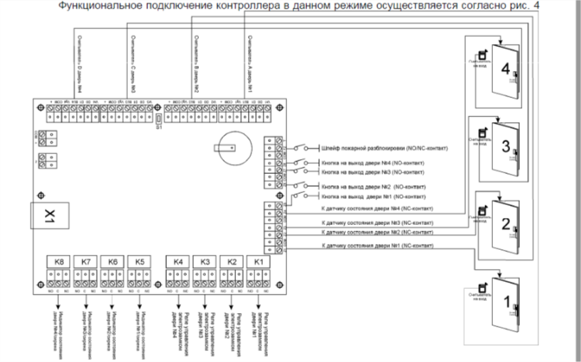

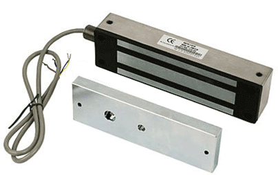

Добрый день. Появилась необходимость поменять контроллер на открывание двери. Все прошло успешно, но возникла проблема с магнитным электрозамком.
В замке есть контакты No - C - Nc, я так понимаю реле управление в нем встроено, при подключения к соответствующим колодкам на контроллере - ничего не происходит - при проведении ключа на контроллере происходит соответствующий звук, в программе появляется в логе запись "Доступ разрешен", но замок не реагирует.
Замок
Нашел как подключить чтобы работало - подключил с выхода "С" замка на вход "СОМ" возле колодки Z1, запитующий ноль с замка подключил на контроллере на колодку "С" (выход на контроллере контакты "Реле управление электрозамком") и с замка контакта "NC" - на контакт "NC" на контроллере. Все работает, но реле управление на замке издает писк (я так понимаю Это означает что на плате короткое замыкание).
Помогите правильно подключить этот замок (2 дня уже мучаюсь). Фото подключения к контроллеру и использующийся замок приложил. Просьба - предложения "искать в гугле", либо оскорбления не писать - не тратьте мое и ваше время.

Контроллер - Fortnet ANC-E x2, электромагнитный замок ym 280 led

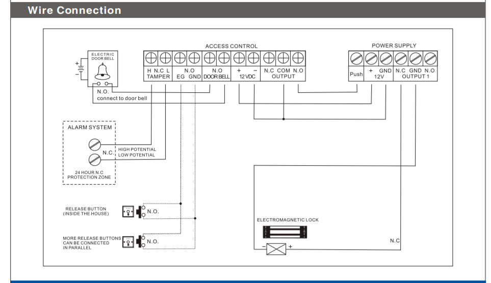

Согласно схеме подключения замка.
Судя по всему, контакты No - C - Nc на замке это датчик статуса замка - открыт или закрыт.
Нас интересуют два провода питания.
Есть два варианта, если на контроллере реле с питанием, то подключив - на С и + на NC, мы будем управлять замком.
Если реле без питания, то - замка на - БП, + питания замка на NC и + БП на С.
Должно заработать.
