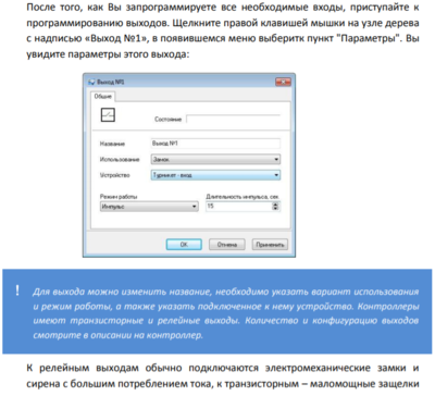

Достался в наследство контроллер Gate IP100 со считывателями и электромагнитом. Пытаюсь разобраться и не могу никак победить одну проблему... На выходе из реле постоянно ничего нет (на вход подаю "минус"). Ни размыканий ни замыканий не происходит.
ПО утверждает, что состояние реле "выкл". Может быть проблема в ПО? Подскажите пожалуйста, где в ПО изменить статус реле на "вкл" ?

Сообщение KonBez » 04 июн 2018, 20:48
http://www.elics.ru/files/more/instruct ... ftware.pdf" onclick="window.open(this.href);return false;
Страница 54 Параметры выхода контроллера - правой кнопкой на Выход №1, Параметры.
