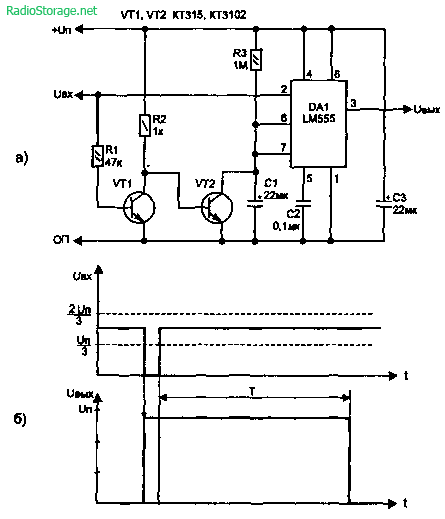

В чем проблема на выход датчика повесить модуль таймера-одновибратора на (на определённый период (обычно 10-30-60 секунд) + 5 секунд.?
каждое срабатывание датчика перезапускает одновибратор и он держит выход активным - подсвечивает табличку "ЗАНЯТО".
Рис. 5.63. Формирователь одиночного импульса с перезапуском по входу
Литература: Радиолюбителям: полезные схемы, Книга 5. Шелестов И.П.
Выходной ток NE-555 может достигать 200 мА, потребляемый - на 3- 6 мА больше.
Напряжение питания может изменяться от 4,5 до 18 вольт.
При этом точность таймера практически не зависит от изменения напряжения питания и составляет 1% от расчетного.
Дрейф составляет 0,1%/вольт, а температурный дрейф - 0,005%/С.
