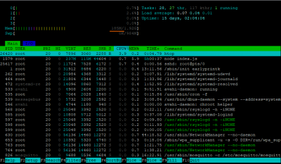

Вот скрин с узла отрабатывающего 40+ датчиков zigbee +wifi , по сложной логике управляющего 18 релюшками.
занято 185 мегабайт оперативки и 0 свап..
