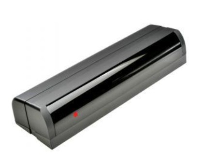

Далее приобрёл два датчика безопасности, которые обычно используются в распашных дверях. У этих датчиков специфика такова, что они испускают лучи в несколько рядов и по ним определяют присутствие и движение.
При размещении под потолком формируются пять рядов лучей. Первые три, по замыслу производителя, отвечают за детекцию присутствия, а дальние два отвечают за движение.
Первым для опытов я взял китайский клон известного датчика с названием М-507.

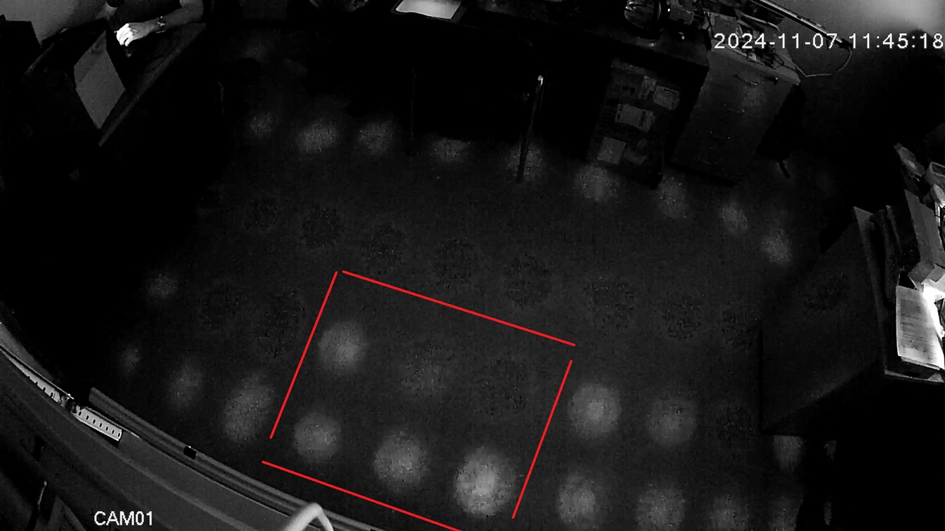

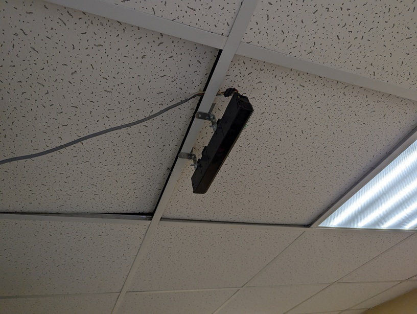

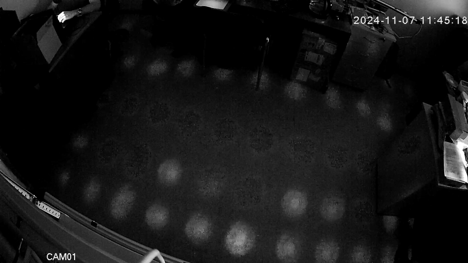

Изначально я хотел читануть и разместить его в углу под наклоном 45 градусов, чтобы он по диагонали простреливал всю комнату. Однако этот фокус не прошёл. Датчик просто отказался калиброваться (у него самокалибровка) при таком расположении...
Поэтому я датчик этот расположил под потолком на высоте 2.7 метра, перпендикулярно, по инструкции.
Сначала радовался тому, что датчик хорошо держит присутствие и детектит движение, но разочарование пришло быстрее...
Оказалось, что его реальная зона контроля куда меньше той, что заявлена. Лучи то он рисует хорошо, но реально присутствие определяют только шесть из них, которые находятся прямо под датчиком...
Все остальные лучи в первых двух рядах такое ощущение, что просто для красоты... Например вот моя фотография, где я стою весь в лучах рядом с датчиком, но при этом датчик не видит моего присутствия...
Поэтому в целом можно сказать, что это какое-то барахло за 10 тысяч рублей.

VitoTLT писал(а): ↑
04 дек 2025, 13:45
Его работа полностью соответствует его назначению.
Он, во-первых, ни в коем случае не даёт закрыться двери при наличии человека прямо в дверном проёме (ведь можно ребёнка и придушить дверью иначе). А во вторых, он заранее открывает дверь когда кто-то приближается к двери, но при этом не реагирует на не приближающиеся предметы, типа фикусов в кадках.
Всё отлично и идеально, просто не для общественных туалетов.

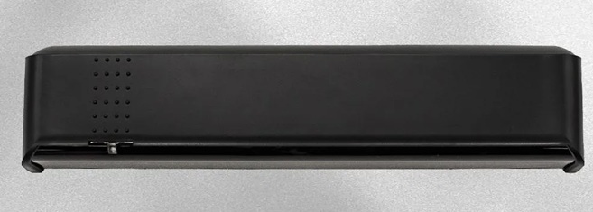

Далее взял аналогичный датчик, но уже японский Hotron HC-100CT
У него примерно такая же зона контроля и такой же принцип

Рустам писал(а): ↑
04 дек 2025, 13:50
Его работа полностью соответствует его назначению. Он во-первых ни в коем случае не даёт закрыться двери при наличии человека прямо в дверном проёме (ведь можно ребёнка и придушить дверью иначе)
В таком случае почему он не даёт придушить в зоне шириной 1 метр? А если раздвижные двери раскрываются на ширину 2-3 метров? Человек может идти и не в центре проёма а сбоку. При таком раскладе человека шарахнет закрывающейся дверью... Зона контроля явно не совпадает с заявленной производителем.

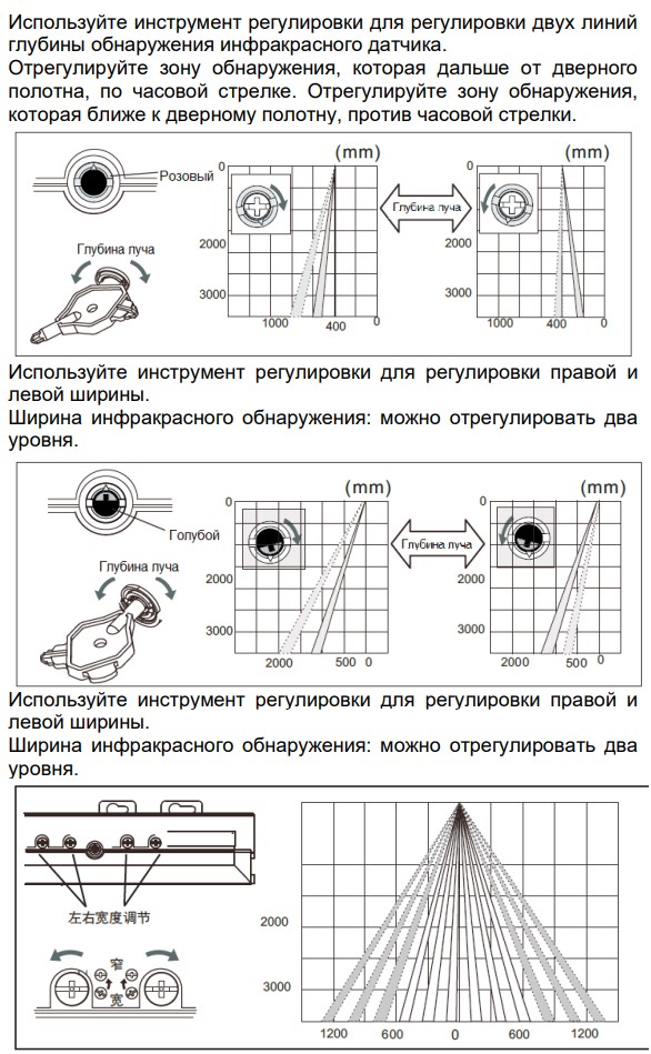

Вот для этого у них и есть регулировки на датчике по глубине и ширине лучей. А у меня получается, что лучи есть, но при этом они ни на что не реагируют...

VitoTLT писал(а): ↑
04 дек 2025, 14:17
Так всё с этими крутилками и задумано. :smile:
Эти регулировки не двигают механически сами лучи, лучи стоят на месте, регулировки лишние боковые лучи тупо поочерёдно отключают.

Сообщение VitoTLT » 04 дек 2025, 16:35
Я смотрел в камеру в ИК-режиме и крутил эти крутилки. Лучи не отключались от этих манипуляций :)

VitoTLT писал(а): ↑
04 дек 2025, 16:35
"отключить" у программистов - это не "обесточить", а исключить из логики работы. Он светит и информационный сигнал о своём состоянии честно процессору выдаёт, а процессор его состояние игнорирует.
