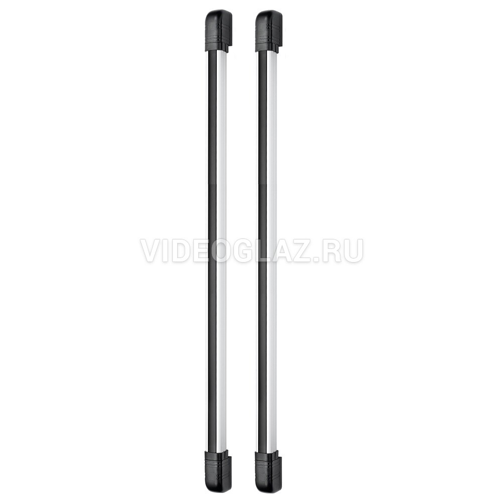

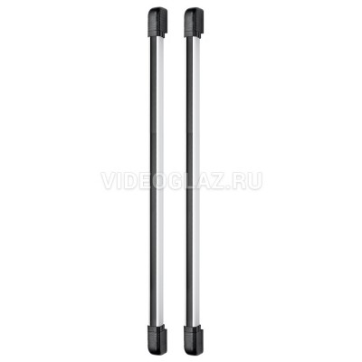

Я уже понял, что задача эта - терра инкогнита для установщиков охранных систем, поэтому заказал целый пучок изделий и буду все пробовать :)
Aqara FP2 (больше секторов контроля чем у FP1)
MOES ZSS-LPHP02- MS
MOES ZSS-QY-HP
Активный инфракрасный барьер ST-PD112BB-MC
Термопирометрическая матрица Omron D6T-44L-06
Управляет СКУД'ом у меня Raspberry Pi, поэтому, думаю, смогу подружить с ним любое из этих изделий и выбрать самое надёжное :)
